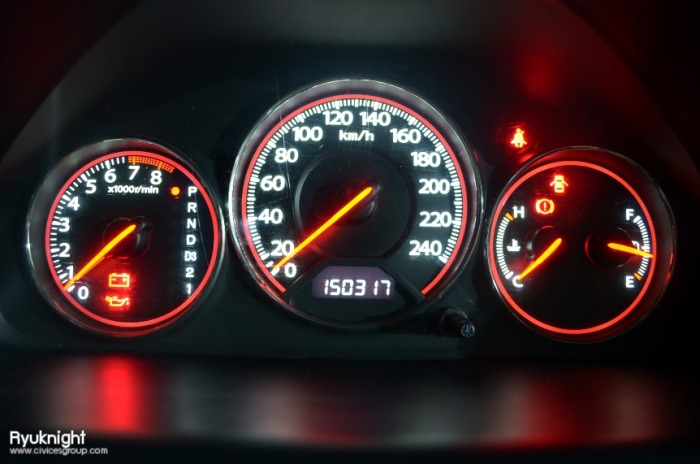

จันทร์, 23 กรกฎา 2012 22:57 - DIY : ชำแหละ ไมล์ฟ้า >>> ให้กลายเป็นไมล์แดง
   เนื่องจากไมล์ฟ้าเรืองแสง หลอดติดไม่ครบวง ก็ถอดไมล์ออก หลอดเป็น LED นี่หว่า
ทำให้เกิดโปรเจคใหม่ต้องถอดมาเปลี่ยนหลอดเพื่อความสวยงาม
   จึงยกแผงวงจรไมล์ ไปเปลี่ยนหลอด LED เรือนไมล์ใหม่กับคุณเปา แห่ง ฟอร์จูนเนอร์คลับ
คุณเปารับเปลี่ยนสีเรือนไมล์ จึงงเิกิดไอเดียใหม่ๆ
(ขอบคุณคุณเปา สำหรับของแถมด้วยครับ)

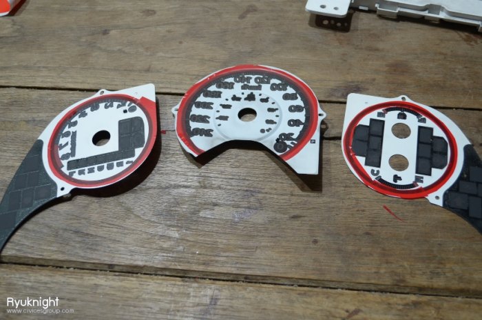

   แต่ไหนๆก็เปลี่ยนหลอดแล้วนี่ มีของแถมด้วยคือ สติกเกอร์ใสสีแดงจัดไปไมล์แดง

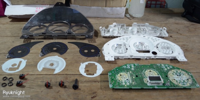

*** คำเตือน ***
การถอดเข็มไมล์มีความเสี่ยง ควรศึกษาข้อมูลก่อนลงทำ
เนื่องจาก ต้องตั้งเข็มมันจะเพี้ยนได้
(วิธีการถอดเข็ม)
- ดึงขึ้นมาตรงๆครับ
*** ไมล์ฟ้า สวมให้ดูแต่แกะแล้ว***
*** ชำแหละโหด ไมล์ฟ้า ***
*** แปลงร่างเป็นไมล์แดง ***

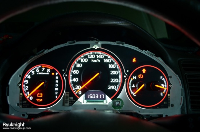

*** Test ไฟก่อนใส่จริง *** แจ่มแหะ
*** แปลงร่างเป็นไมล์แดงแล้วจ้า ***

เข็มที่ตั้งยากมี 2 ครับ
(ถอดหน้ากากใส มารอปรับ)
เข็มไมล์ความเร็ว (วิ่งเทียบกับคันของเพื่อนเอาครับ)
เข็มคือวัดรอบ กะเอาตามความเร็วรถ
2500 = 100 km
3000 = 120 km
ส่วนเข็มความร้อน กับเกจน้ำมัน มันจะตายตัวครับ
ได้รับคำขอบคุณจาก: Upper  jo_jonatan  zan  curran  POP_ES05  kittikhom

สอบถามหน่อยครับสติกเกอร์ที่เป็นสีแดงแปะยังไงครับขอ รายละเอียดหน่อยครับผม  แล้ว ต้องใช้สติกเกอร์แบบไหนครับ
ใช้สติกเกอร์โปร่งแสง ที่แปะโคมครับ
