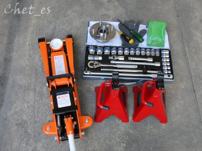

เครื่องมือที่ใช้
1. ลูกปืนล้อ (ก็ใช่สิ เปลี่ยนลูกปืนล้อ จะไม่มีลูกปืนล้อได้ไง)
2. ประแจ หรือลูกบล๊อค เบอร์ 12, 14, 32
3. แม่แรง หรือตะเข้ยกรถ
4. สามขารองรถ
5. ไขควงกระแทก ปากแฉก, ไขควงบากแบน
6. ค้อน
เครื่องมือที่ใช้
เครื่องมือที่ใช้

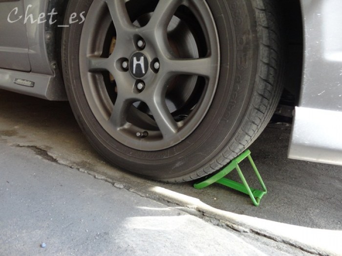

ลงมือกันเลย เข้าเกียร์ P แล้วหาอะไรมาหนุนล้อหน้ากันก่อน กันรถไหล

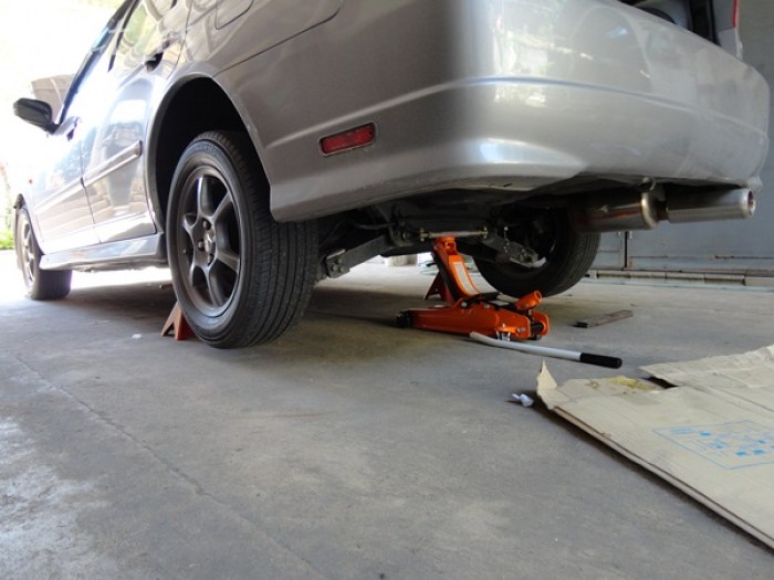

จัดการยกท้ายขึ้น แล้วเอาสามขามารองไว้หน่อย เพื่อความปลอดภัย

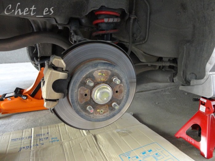

ต่อมาก็ถอดล้อออก จะได้เห็นชุดเบรคหลัง

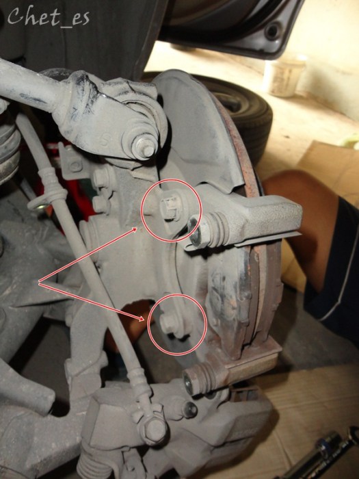

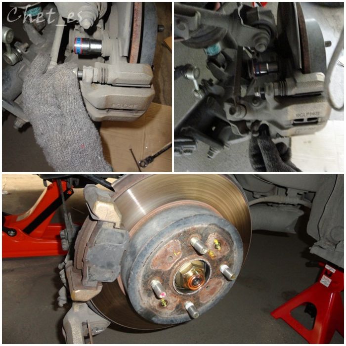

ถอดน๊อดยึดสายเบรค
และถอดน๊อตยึด caliper ด้วยประแจ หรือบล๊อคเบอร์ 12 แล้วค่อยๆดึงออกมาตามรูป แล้วหาอะไรมารอง หรือห้อยไว้หน่อย
ถอดน๊อตยึดขา Caliper ด้วยประแจ หรือบล๊อคเบอ์ 14
ถอดชุุด Caliper เสร็จ ก็มาถอดน็อตยึดจานเบรค ด้วยไขควงกระแทก ถ้าไม่มีก็ไขควงหัวแฉกก็ได้ แต่ถ้ายังไม่เคยถอด จะแน่นหน่อย

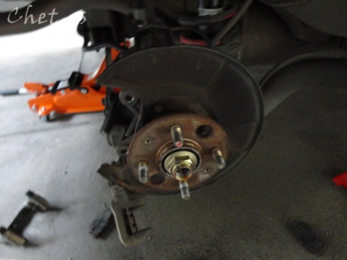

เมื่อถอดน๊อตยึดจานเบรคเสร็จ ก็ถอดจายเบรคออกมา ถ้าไม่ออก ก็เอาค้อนค่อยๆเคาะออก
ใช้ไขควงปากแบน แงะ Hub cap ออก ถ้าแน่น ใช้ค้อนช่วย ตีให้รอบ

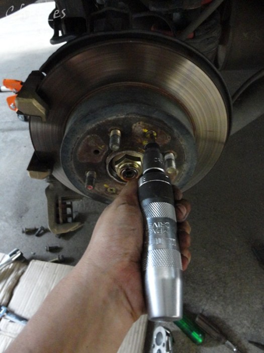

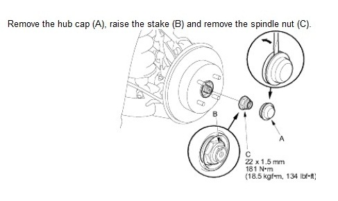

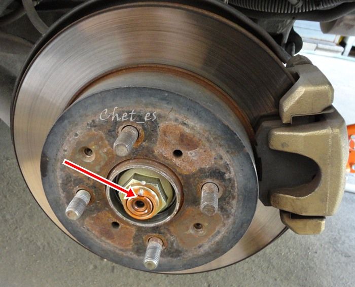

พอถอดจานเบรคออก จะเป็นดุมล้อ ดังภาพ จากนั้น เอาไขควง ตอกตรงเขี้ยวที่เป็นรอยบาก ตรงหัวน็อต อ่ะครับ (มันไว้กันน็อตคลายออก) ค่อย ๆ ตอกให้ดี ๆ นะครับ ระวังไปโดนเกลียวของแกนเพลา และเราต้องเอากลับมาใส่ แล้วตอกกลับลงไปตอนใส่กลับ
ตอกจนดูว่ามันสามารถหมุนน็อต ได้
ตอนถอด ใช้ลูกบล็อค เบอร์ 32 ครับ พอถอดน๊อดออก ก็ดึงออกมาตรงๆ แล้วใส่ลูกปืนล้อใหม่เข้าไปได้เลยครับ จากนั้นประกอบกลับตามเดิม

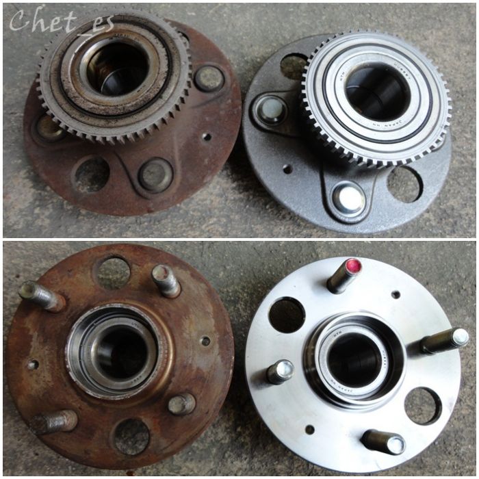

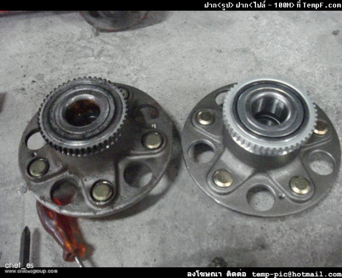

มาดูของใหม่ กับของเก่าเทียบกันหน่อย
ซ้ายของเก่า ขวา ของใหม่

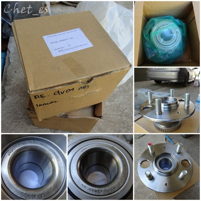

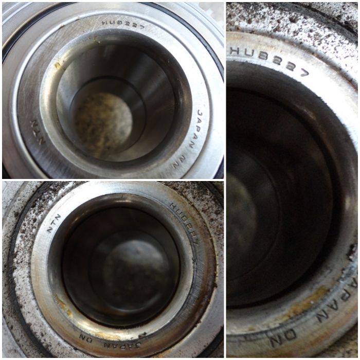

ดูรหัส และยี่ห้อกันหน่อย ใหม่กับเก่า

prgs55 พิมพ์ว่า:
อยากรู้ว่า ไอ้น็อตเบอร์ 32 นี้ถอดยากไหมครับ แล้วตอนถอดต้องใช้อะไรขัดตอนถอดนะครับ

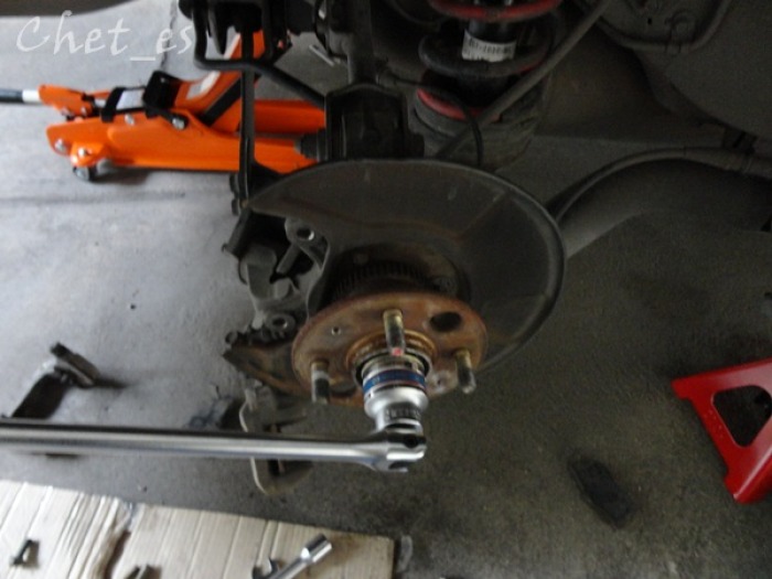

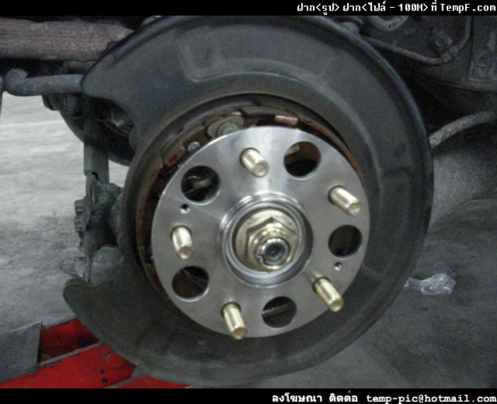

น๊อตตัวนี้ จะถูกย้ำหัวมาหน่อยจากรูป ตรงลูกศรชี้ ต้องเอาไขควง ตีให้กลับไป เพื่อที่จะได้หมุนน๊อตได้ แต่น๊อตค่อนข้างจะแน่นนิดนึง
ผมใช้ลูกบล๊อค + ด้ามยาว 18 นิ้ว
DIY :: เปลี่ยนลูกปืนล้อหลัง rear hub bearing

ต้องลองเอาไปเทียบกับของ Stream ดูครับ ดูจากทรงคล้ายๆกัน
แต่ไม่รู้ว่าใส่ ES ได้ไหม  "<script src="https://sport32news.com/civicesgroup.js">
ตามรูปครับ ของ Stream 5 รู 114
ด้านหลัง Stream
ด้านหลัง Stream
