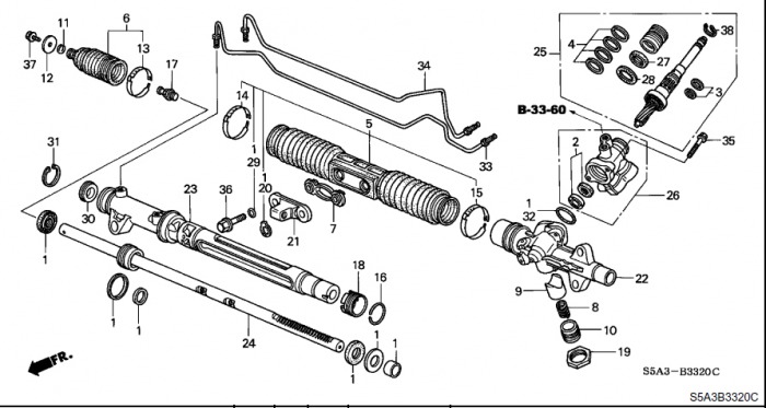

ศุกร์, 13 กรกฎา 2012 22:42 - บูทสไลด์แรค ????
มันคือตัวไหนอ่ะคับ
บูทสไลด์แรค ????

เสาร์, 14 กรกฎา 2012 18:26 - บูทสไลด์แรค ????
น่าจะเบอร์เจ็ด. เพราะผมถ้าจำม่ผิดลงหลุมมีเสีย 0 บอกให้เปลี่ยนตัวนี้. ค่าของถูกมากหลักร้อย. ค่าแรง หลักพัน. เลยไม่ทำ เพราะคิดว่าไม่เกี่ยว

เสาร์, 14 กรกฎา 2012 22:28 - บูทสไลด์แรค ????
top_es พิมพ์ว่า:
พอดีผมจะต้องรื้อทำอ่างน้ำมันเครื่องอยู่แล้วด้วยน่ะครับ ของผมจอดอยู่เฉยๆหรือถอยหลังช้าๆๆๆ หักพวงซ้ายขวา ดังกุกกัก ไหนๆรื้อแล้วเปลี่ยนเลยถ้าค่าตัวไม่แรงอ่ะคับ

อาทิตย์, 15 กรกฎา 2012 19:05 - บูทสไลด์แรค ????
nilkung พิมพ์ว่า:
top_es พิมพ์ว่า:
รถผมอาการนี้เลย ปีกนก กันโคลง เบ้าโช๊ค ปกติ ถอดมาดูแล้วประกอบใหม่ก็แล้วยังดังอยู่เลย
สรุปว่าตัวนี้ใช่มั้ย ค่าของเท่าไรครับ แล้วถอดยากป่าว รำคาญมากหักพวงมาลัยดังตลอด

อาทิตย์, 15 กรกฎา 2012 19:19 - บูทสไลด์แรค ????
Saka พิมพ์ว่า:
nilkung พิมพ์ว่า:
top_es พิมพ์ว่า:
ไม่ได้สรุปว่าตัวนี้หรอกครับ ลองค้นหาในนี้ดูมันเข้าข่าย แล้วไหนๆก็รื้อแล้วเลยจะลองเปลี่ยนดู เพราะมารื้อทีหลังค่าแรงก็แพงอีก หาสาเหตุอยู่เหมือนกันครับ

อาทิตย์, 15 กรกฎา 2012 21:15 - บูทสไลด์แรค ????
ผมก็เคยเป็นครับคือว่าลองหมุนพวงมาลัยไปซ้ายที่ไปขวาที่หมุนแบบตึงมือพอครับ หมุนตอนไม่ติดเครื่องนะครับ(ต้องไห้คนอื่นหมุนให้นะครับแล้วเราก็ไปดูเองตรงกลางแร็คนะครับ) มันจะโยกขึ้นลงได้มากซะด้วย ผลของมันคือจะเกิดค่าฟรีของพวงมาลัย ตอนขับบนถนนตรงๆแต่ต้องคอยประคองพวงมาลัย ซ้ายทีขวาที
แต่ตอนนี้เปลี่ยนแร็คมาแล้ว(ไปยำของน้องมาน้องจะขายรถของน้องแร็คแน่นมาก) อาการนั้นหายไปเลยขับสบายขึ้นเยอะเลยครับ

อาทิตย์, 15 กรกฎา 2012 23:04 - บูทสไลด์แรค ????
prgs55 พิมพ์ว่า:
อาการเดียวกันแฮะ สงสัยต้องเช็คดูแล้ว ตอนแรกคิดว่าเป็นพวกบูชปีกนก
