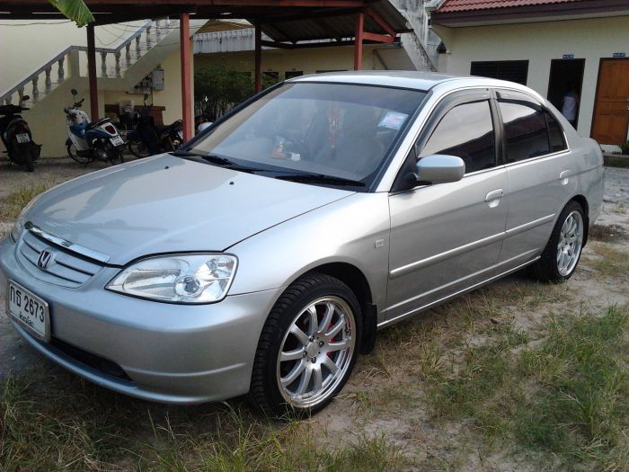

มาดูแนวพี่ๆเพื่อนๆแต่งกันอยากหล่อแต่ก็ค่อยๆแต่งครับ
ฝากระโปรงมันปิดแล้วยังห่างนิดๆสงสัยอยู่ว่าเพราะอะไร

ฝากระโปรงที่ปิดไม่สนิทอาจเป็นเพราะตั้งยางค้ำฝากระโปรงสูงไปรึเปล่าครับ

ยางดำๆกลมๆป่าวครับที่มันปรับหมุนได้ป่าว วันก่อนพี่ที่อู่เค้าก็ปรับให้แล้วครับแต่ก็ไม่เรียด

ใช่ครับลองหมุนให้มันเตี้ยที่สุดแล้วลองปิดดูครับ
