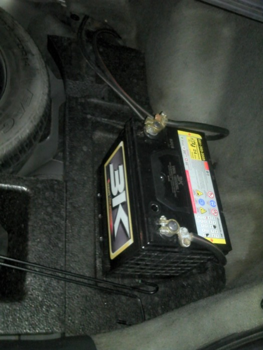

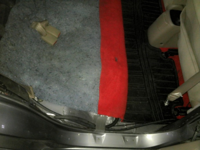

ย้ายแบต เพื่อกั้นห้องทำกรองอากาศ
ทำเองง่ายๆ
ย้ายแบตง่ายๆ ทำเองได้

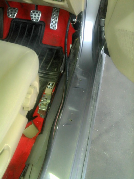

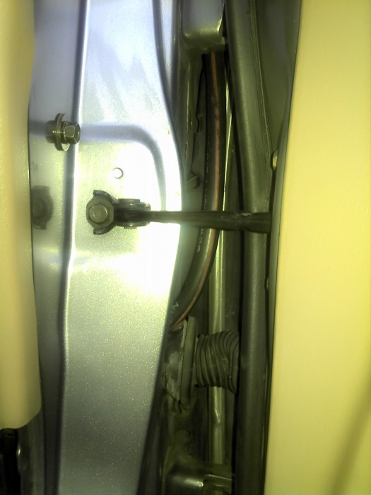

สอดสายผ่านช่องประตู ขึ้นแก้มข้าง จะผ่านใต้ฝากระโปรงพอดี

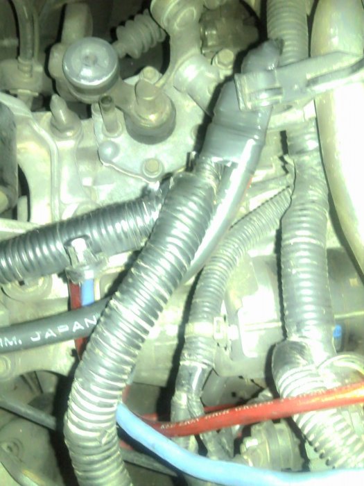

ขึ้นแล้วมุดลงผ่านกล่องฟิว

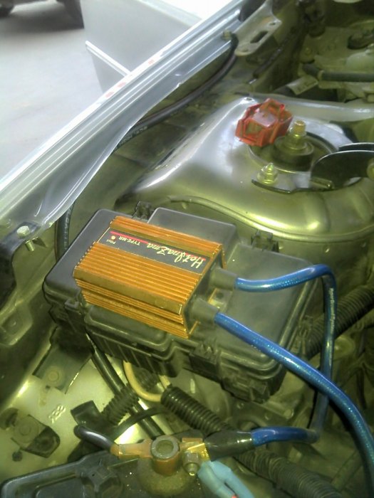

จั๊มเข้ากับ ขั๋วบวกเดิม ได้เลย ไม่ต้องถอดตูดได ง่ายๆ เวลาทำกลับแบบเดิม

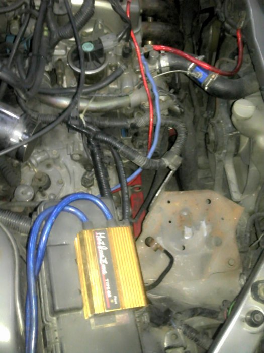

ศุกร์, 6 กรกฎา 2012 07:57 - ย้ายแบตง่ายๆ ทำเองได้
ต่อ

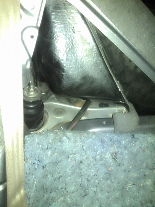

ลอดผ่านโช๊ค ขั้วลบจั๊มลงกับหัวโช๊คเลยไม่ต้องเจาะ
มีพื้นที่สำหรับกั้นห้องกรองรับอากาศเย็น
ขั้วลบเก่าหาจุดลงใหม่

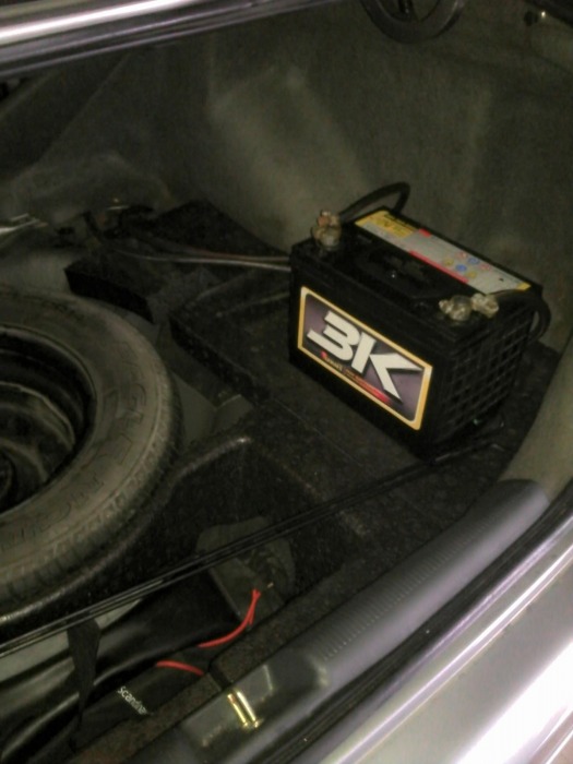

คนที่จะทำเอง ใช้สายเบอร์ใหญ่หน่อยนะครับจะได้ไม่ร้อน แล้วเก็บพันสายดีๆ เกิดมีการจี้ขั้วบวกกับตัวรถ ไฟไหม้เอาได้

สอดสายไฟผ่านช่องประตูขึ้นแก้ม ระวังน้ำเข้ารถนะพี่โย

ลืมเลยว่าน้ำอาจจะเข้าเดี๋ยวปลอกสายเอาซิลิโคนยิง

ใช้ครับคุณโอม สายที่ผมใช้ใหญ่เท่านิ้วโป้งเลยครับ น่าจะเบอร์ 0
พอดีมันเป็นสายเก่า สมัยผมเล่นเครื่องเสียงแล้วเก็บไว้ จากรถคันเก่า เห็นกองๆ ไว้เลยมาทำ
เดี่๋ยวว่าจะเก็บรายละเอียด หาจุดยึดให้เรียบร้อย ใส่ปลอกกัน ใหม่ครับ

ผมแนะนำให้มีกล่องเก็บแบตหรือกันห้องไว้แบตด้วยนะครับ หมายงั้นเด่วห้องเก็บของด้านหลังจะเต็มไปด้วยไอแบต กัดสีรถหมดครับ ของผมเจอมากับตัวครับ

น่าจะมีฟิวส์ ที่ ขั้วแบต ด้วยนะครับ สายยาวอย่างนี้ มีโอกาศ ช๊อตเยอะมากๆ
เผื่อตอนเกิดอุบัติเหตุ ด้วยนะครับ ถ้าสายไฟขาดกลางทาง อันนี้ งานเข้าเลยนะครับ

มันไม่อันตรายเหรอ สารพิษที่ออกมาจากแบตฯ น่ะ นั่งสูดดมในห้องโดยสารเลยนะ

คุณโยก็ทำฝากระโปรงหลังแบบมีช่องลมสิ่ ขนาดฝาหน้ายังทำมีช่องกันเลย
ปล.บาลานซ์น้ำหนักด้านหลังด้วยนะครับ
