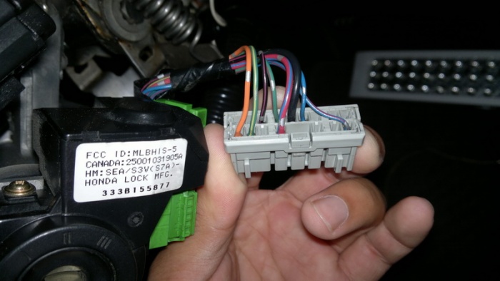

ส่วนใหญ่ผู้ขายจะบอกว่าให้ต่อคร่อมรีเลย์ไฟเลี้ยวที่อยู่ในแผงฟิวส์ใต้พวงมาลัย ผมจึงค้นต่อไปว่าแฟลชเชอร์หรือที่เราเรียกรีเลย์ไฟเลี้ยวจะมีสามขา
1.ขา B (ไฟ - )
2.ขา E (ไฟ +)
3.ขา L (ขาใช้งาน)

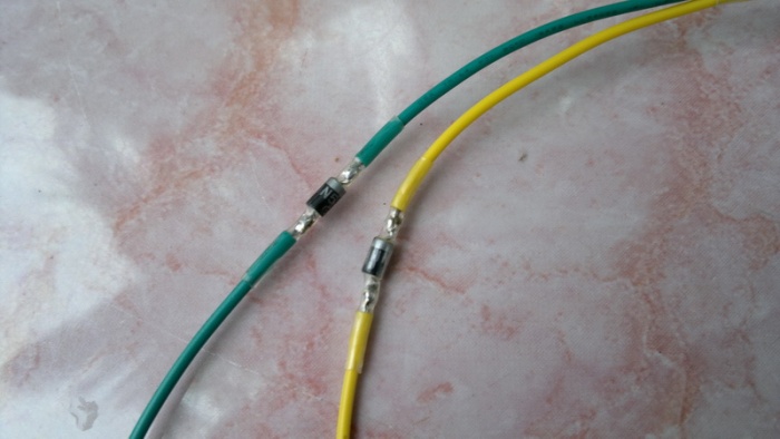

ซึ่งถ้าต่อตัวกิ๊งก่องซึ่งมีสองสาย(สองสายไม่มีขั่วสลับกันได้)คร่อมไปกับรีเลย์ขา B กับขา L ใช้งานได้คือมีเสียงออกเวลายกไฟเลี้ยว แต่ในความเป็นจริงแล้ว จะมีไฟผ่านตัวกิ๊งก่องอยู่ตลอดเวลาในเวลาที่เราไม่ได้ยกไฟเลี้ยว วัดได้ประมาณ 5 โวลท์ ซึ่งผมคิดว่ามันไม่ปกติ จึงได้ค้นต่อไปพบว่ามีอีกวิธีที่จะต่อคือ พ่วงสายไฟเลี้ยวจากคอพวงมาลัยทั้งสายและขวาแต่ละเส้นเอามาผ่านไดโอดเส้นล่ะ1ตัว แล้วจับรวมสายเป็นเส้นเดียวไปเข้ากิ๊งก่องขาไหนก็ได้ ส่วนอีกขาของกิ๊งก่องก็ลงกราวน์ที่ตัวถังเป็นอันจบ
ต่อแบบนี้ก่อนสองสาย
ต่อแบบนี้ก่อนสองสาย
แล้วจับรวมปลาย
แล้วจับรวมปลาย

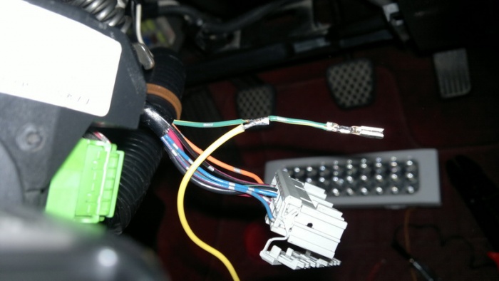

สายไฟเลี้ยว สีเขียว-เหลือง กับสี เขียว-แดง
บัคกรีเอาก็ได้ ถ้าลำบากก็ปลดสายออกมาก่อนโดยการแกะล็อค จะมีสองด้านด้านใครด้านมัน แล้วใช้ไขควงปลายแบนเล็กๆเขี่ยปลดล็อคที่อยู่ด้านหน้าพร้อมกัยดึงสายออก ทำแบบนึ้ทั้งสองสาย

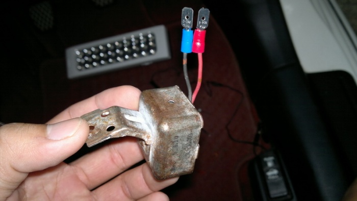

ต่อปลายสายที่รวมกันเข้ากิ๊งก่องสายนึง และอีกสายลงกราวน์ตัวถัง เป็นอันเสร็จ

เรียบร้อยแล้ว วันนี้เดินเชียงกง สอยมา 2อัน แต่ดันทำช๊อตไปอันนึง ขอบอกว่าหายากมากกก
ผมพลาดตอนเทสกะแบท ตอนต่อสาย 2เส้น แล้วตัวมันดันไปโดนเหล็กคาดแบท ช๊อตเลย ไม่รุว่าพอจะทราบมั๊ยว่าซ่อมยังไง

ปกติตัวนี้พังยากน่ะครับ เพราะตัวมันเป็นแค่ขดลวดทองแดง เมื่อไฟผ่านจะสร้างสนามแม่เหล็กเหนี่ยวนำให้ผลักแกนเหล็กไฟกระแทกชิ้นโลหะด้านนึง พอตัดไฟสปริงก็จะเป็นตัวดันแกนเหล็กกลับกระแทกโลหะอีกชิ้นนึง ทำให้เกิดเสียงสองเสียง หลักการทำงานเหมือนกริ๊งบ้านทุกประการ คาดว่าสายอาจจะขาดใน ยังไงลองใช้โอมห์มิเตอร์วัดดูครับ ถ้าเข็มไม่กระดิก ก็สายคงขาดใน ลองแกะหาดูได้แต่ผมว่ามันต้องงัดน่ะสิ แล้วถ้าเปิดมาไม่เจอจุด ก็คงแสดงว่าขาดข้างในขดลวด อันนี้ก็ทำใจน่ะครับ ยกเว้นจะลงทุนไปพันใหม่ตามร้านซ่อมพัดลม แต่จะคุ้มไหม?
เสาร์, 18 สิงหา 2012 07:59 - วิธีต่อ"กิ๊งก่อง"เสียงไฟเลี้ยวที่น่าจะถูกต้องสุด
ได้ล่ะครับ  สรุป ด้านในมี ไดโอดตัวนึง น่าจะใหม้ แต่เป็นตัวเล็กๆ อ่ะ ผมไม่มี ผมเลย ลองเอาไดโอด 2 แอมป์ ไปใส่ สรุป ใช้งานได้ล่ะครับ อิอิ
