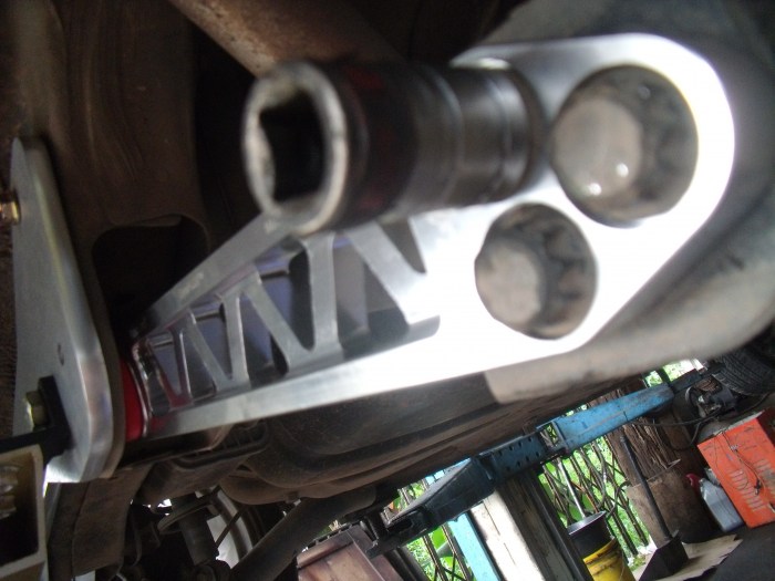

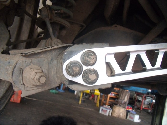

อังคาร, 3 กรกฎา 2012 21:10 - ใส่ปีกนก F7 ใช้น๊อตเดิมได้ไหม
นี้เลยครับ ตอกกันเห็น น็อตเดิมแข็ง มากครับ ^^ ใส่ F7 พอดีรู เลย ครับ
ม่ะงัน ถ้าไม่มีน็อต หา น็อตยากครับ เพราะ น็อตเบอร์ 19 ใส่บล๊อกไม่ได้ ต้องเป็น หัวเบอร์ 17 แต่ ตัว 19
ตามรูปด้านล่าง เลย ครับ
แปปนี้เลยครับ ^^"
แปปนี้เลยครับ ^^
หัว น็อต สกปรก นิดหน่อย ใช้น้ำยาขจัดคราบเช็ด ก็ออกครับ ^^
