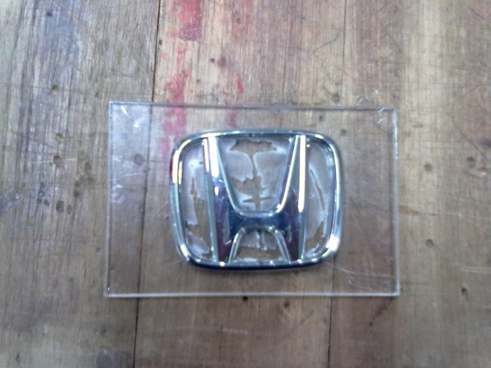

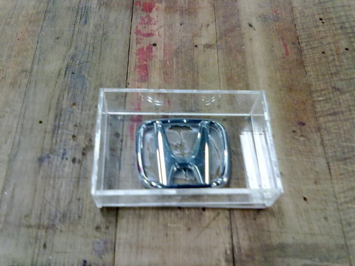

1. นำ H ต้นแบบมาวางบนพาสติก ยึดให้แน่นด้วยกาวสองหน้าอคิลิค3M
2. นำพลาสติกมาตีกรอบ รอบๆเพื่อจะเท่ปูนปาสเตอร์หล่อ เสร็จเล้วก็ผสมปูนปาสเตอร์ อัตราส่วน ปูน2:น้ำ1 ค่อยๆเทลงไปให้เต็มแบบ รอให้แห้ง (ระวังฟองอากาศด้วยนะครับอย่าให้มี)

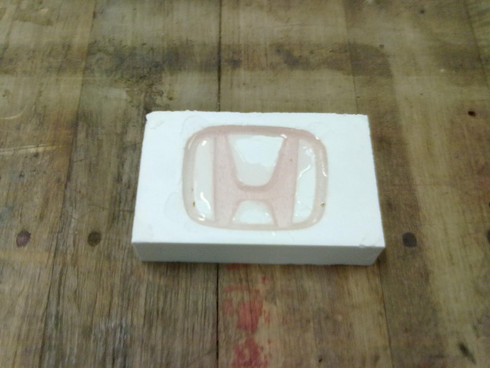

3. พอปูนแห้งก็แกะพลาสติกและ โลโก้ ออกให้หมด เราก็จะได้แบบที่จะทำแล้ว(ไม่มีรูปนะครับไม่ได้ถ่ายไว้)

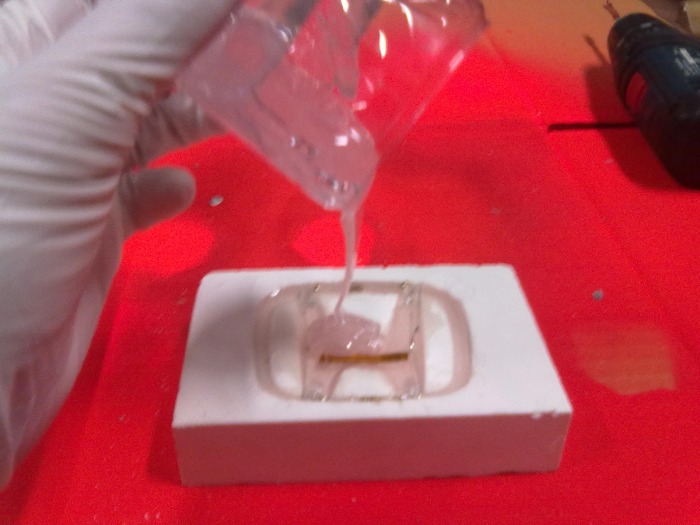

4. ผสมเรซิ่นกับสารเร่งแข็ง คนให้เท่ากัน เท่าใส่แบบขอวเราแค่บางๆก่อนอย่าให้มีฟองอากาศ เดียวโลโก้เราไม่เนียน รอให้เรซิ่นเซ็ตตัว(อย่าผสมตัวเร่งเยอะเกินนะครับเด

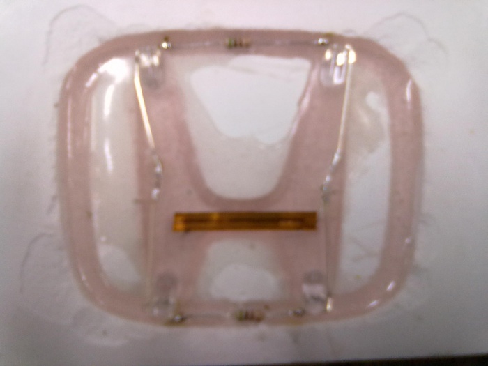

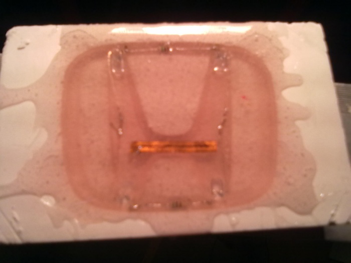

5. พอเรซิ่นเซ็ตต้วแล้วเราก็มาใส่ไฟกันเลย ตามรูปโดยให้ขั้วที่เราจะต่อไฟเข้าไป ตั้งขึ้นให้พ้นเรซิ่นที่เราจะเททับไปอีกรอบ

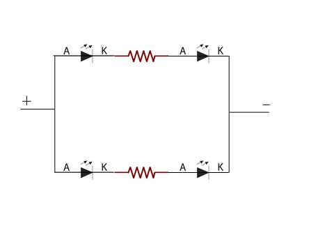

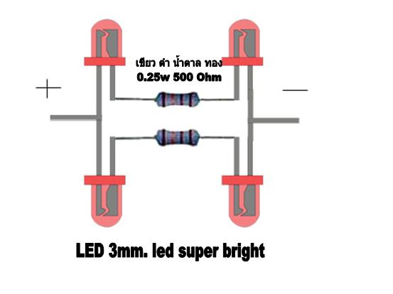

วงจรการต่อ LED
วงจรการต่อ LED

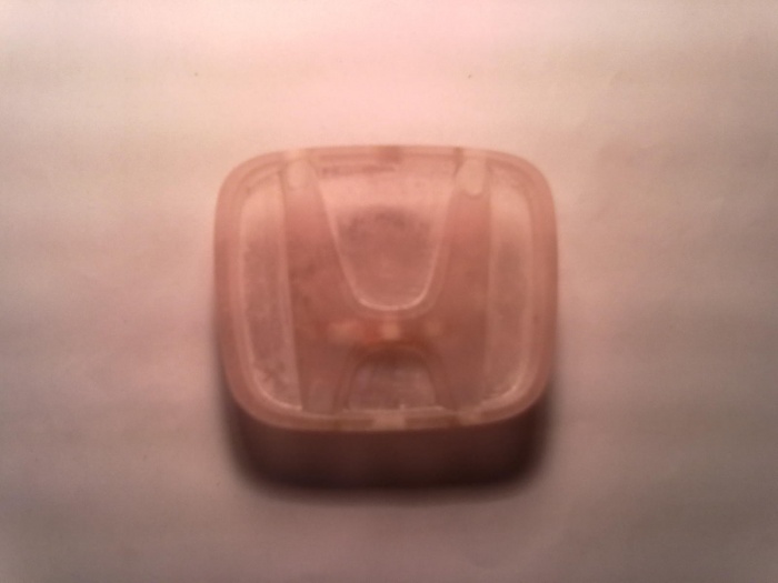

ต่อๆกันครับ

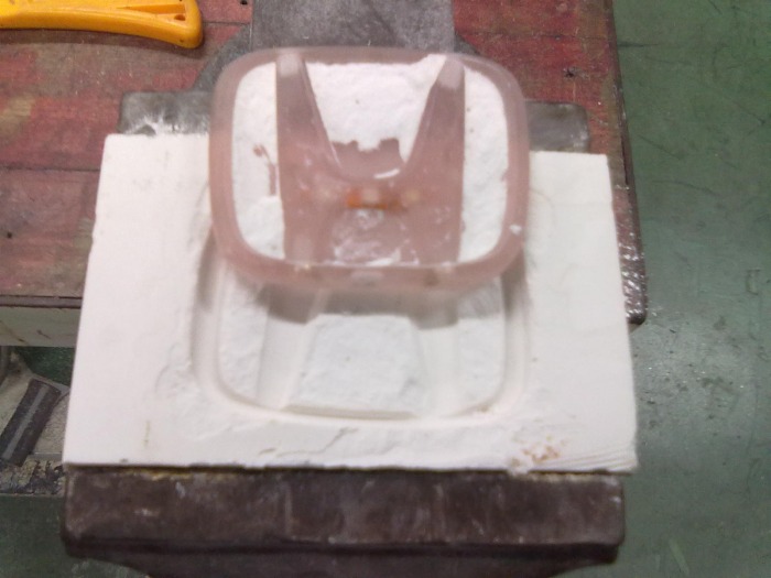

6. ผสมเรซิ่นอีกรอบครับคราวนี้ใส่สารเร่งแข็งเยอะหน่อย คนให้เข้ากันพยายามให้เกิดฟองเยอะๆ แล้วเทให้ท่วมหลอด LED รอให้แข็ง
แบบนี้
แบบนี้
7. พอแห้งแล้วก็งัดออกมาครับ ค่อยๆงัดนะเดียวมันจะหัก
8.จัดการงัดออกแล้วก็นำส่วนเกินที่เราไม่ต้องการออก และ ก็ขัดให้เรียบพร้อมทำสี

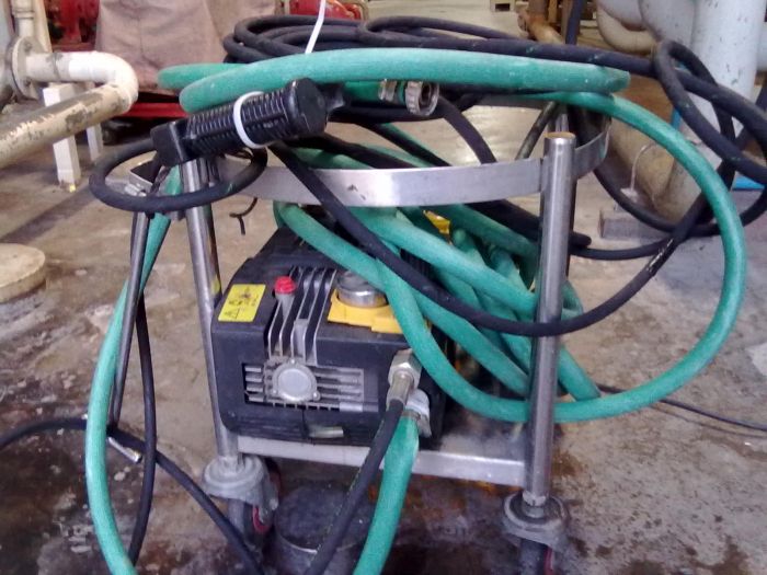

ปูนที่ติดมาด้วยเอาออกยากซะหน่อยนะ แต่ของผมไม่ยากเลยเพราะผมเอาน้ำจากเครื่องนี้ชี้ แรงอัด ที่150บาร์

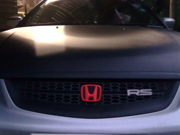

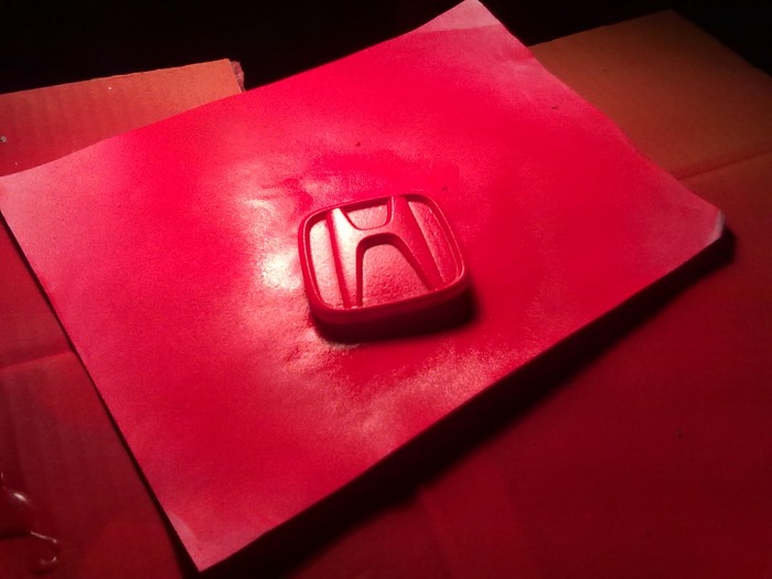

มาทำสีกันครับ
รองพื้นด้วยสีแดงสดๆ ตามด้วยสีแดงสะท้อนแสง ตามด้วยแลคเกอร์
พอสีแห้งก็ตกแต่งด้วยสติ๊กเกอร์ เคฟล่าเพิ่มความดุ
ตามด้วยบัดกรีสารไฟต่อเข้ากับขาของ LED

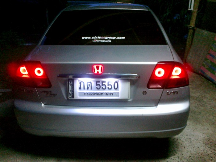

นำมาติดตั้งที่รถก็เป็นอันว่าสำเร็จการทำ ต่อสายเข้ากับสายไฟหรี่ ระวังช็อตนะครับ
ควรถอดฟิล์วก่อนต่อจะดีมากเลย

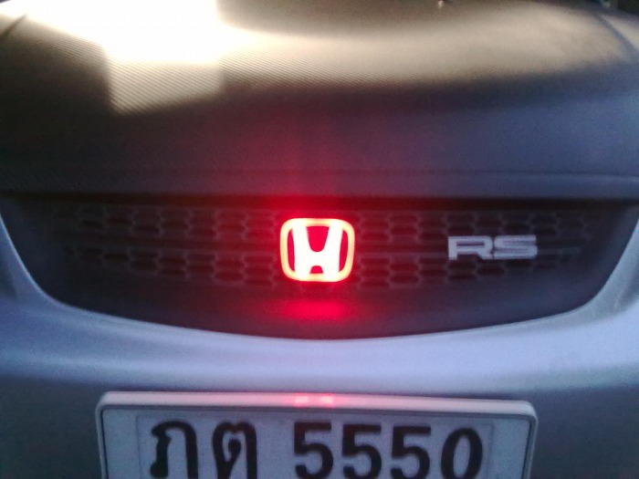

เวลาเปิดไฟหรี่ก็จะเป็นแบบนี้

อีกนิสนะ
ใส่ LOGO แดงแล้วก็จัดไฟหรีแดงซะ
ข้างหลังคู่กับไฟท้ายวงแหวน LED
D.I.Y. Hแดงๆ แบบไม่เหมือนใคร อิอิ ว่างจัดทำเล่นๆ

ส่วนเรื่องตัวต้านทานกับ LED มีตัวอย่างชัดๆมั้ยครับ ผมไม่ค่อยมีความรู้เรื่องไฟ
ได้รับคำขอบคุณจาก: mamacup009  hanmayongsuk  Mike Kitti Naeprai

พอเปิดไฟละโดนมากกกกก

KAATO พิมพ์ว่า:
ผมเดาถูกส่วนนึงจริงด้วย
เห็นฝ้าๆ ผมนึกว่าผสมยิปซั่ม แต่เป็นการกวนแรงๆให้เกิดฟองละเอียด
นับถือไอเดียเลยครับ แจ่มกว่ายิปซั่มอีก
ต่อ Led แบบนี้ครับ ส่วนเรื่องกวนแรงๆ ฟองเยอะๆ คนอยากให้แสงกะทบที่ฟองอากาศแล้วจะได้สว่างๆครับ ถ้าใสๆมันจะไม่สว่างเท่าไหร่
