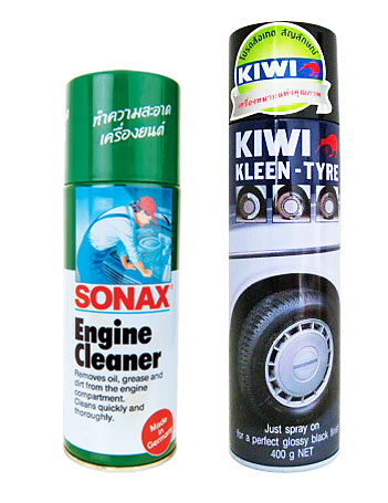

ผมใช้ฝาเขียวล้างห้องเครื่องนานๆครั้ง วิธีล้างก็แค่พ่นน้ำยาทิ้งไว้ขณะเครื่องเย็น แล้วเอาน้ำล้างเบาๆ ไม่ต้องอัดฉีด ไม่ต้องขัด แล้วใช้ฝาดำพ่นเคลือบพื้นผิวพวกพลาสติก ไฟเบอร์ สายต่างๆในห้องเครื่อง แล้วใช้ฟองน้ำเช็ด แค่นี้ก้เงาติดทนนานเลยอ่ะคับ ค่าเสียหาย 2 กระป๋องไม่ถึง 200
