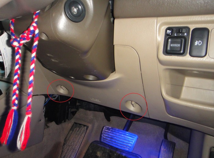

เราต้องเปิดฝามันออกมาก่อนโดยการปรับยกพวงมาลัยขึ้นก่อนตามรูปครับ
ขั้นที่1 โยกสลักลงพร้อมกับยกพวงมาลัยขึ้นและโยกสลักขึ้นเพื่อล็อกเอาไว้
ขั้นที่2 ให้บิดล็อก(ทวนเข็ม)ที่วงกลมไว้ และถอดฝาออกมา

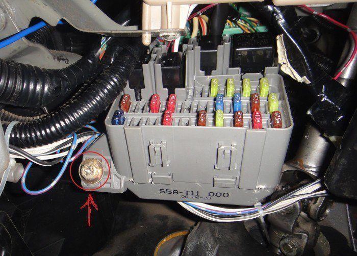

ขั้นที่3 ให้ถอดน็อตที่วงกลมเอาไว้และก็ดึงกล่องฟิวส์ออกมา

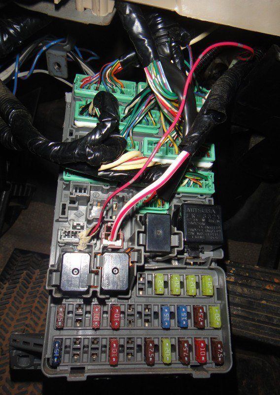

ขั้นที่4 ในรูป(ด้านหน้า)จะเห็นว่ามีแจ๊กเสียบเยอะแยะไปหมด ให้ใช้ไขควงแบนเล็กงัดที่สลัก
และค่อยๆถอกทีล่ะแถว (ตอนใส่กลับไม่ต้องกลัวว่าจะใส่ผิดนะครับ เพราะถ้าไม่ใช่ช่องของมันยังไงก็ยัดไม่ลง)
ขั้นที่5 ในรูปจะเป็นด้านหลังให้ถอดแจ๊กออกให้หมดด้วยนะครับ ที่วงกลมสีแดงไว้คือสลักของมันครับ

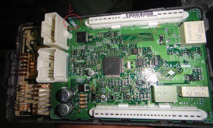

ขั้นที่8 นี่คือรูปด้านหลังของเจ้ากล่องMultiplex ที่วงกลมสีแดงไว้นั้นแหละครับคือเจ้าตัวปัญหา
ในรูปให้เห็นกันชัดๆว่า เจ้าตัวนี้แหละครับที่เสีย แต่ในรูปมันยังไม่เสียนะครับ เพราะถ้าเสียเมื่อไหร่มันจะไหม้เป็นตอตะโกเลยครับ

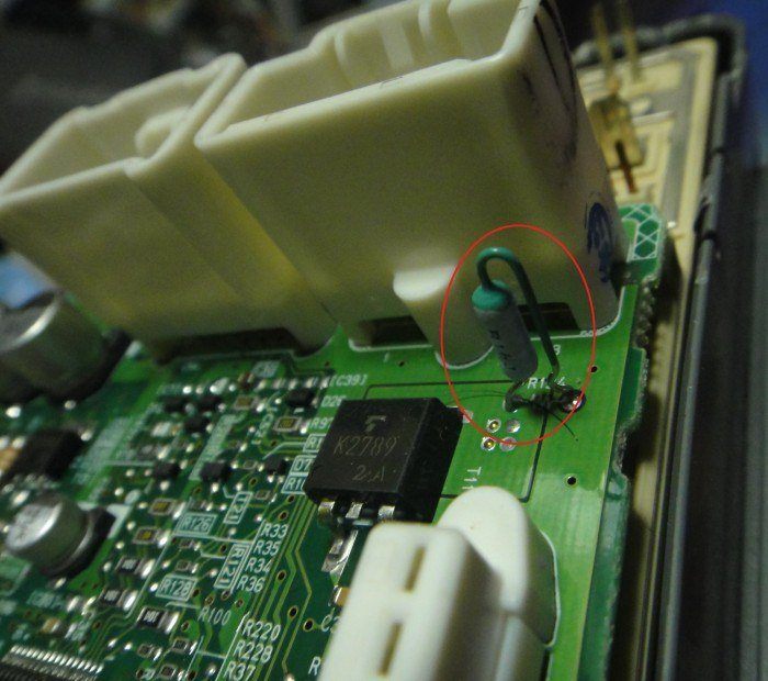

ขั้นที่9 ให้เรานำฟิวส์หลอดขนาด 0.5แอมป์มาปักรีต่อขาฟิวส์ให้ได้ตามรูปนะครับ โดยตัดขาของตัวต้านทาน(R) มาทำเป็นขาให้ฟิวส์นะครับ
แล้วปักรีไปแทนเจ้าตัวที่เสียได้เลยครับ แล้วประกอบกลับให้เหมือนเดิมก็เป็นอันใช้ได้ครับ

ฟิวส์ขนาด0.5แอมป์ครับ ไม่ใช่ตัวต้านทานครับ
ตัวต้านทานผมแค่เอามันมาตัดเขาไปต่อกับฟิวส์หลอดให้ได้ตามรูปสุดท้ายอ่ะครับ
