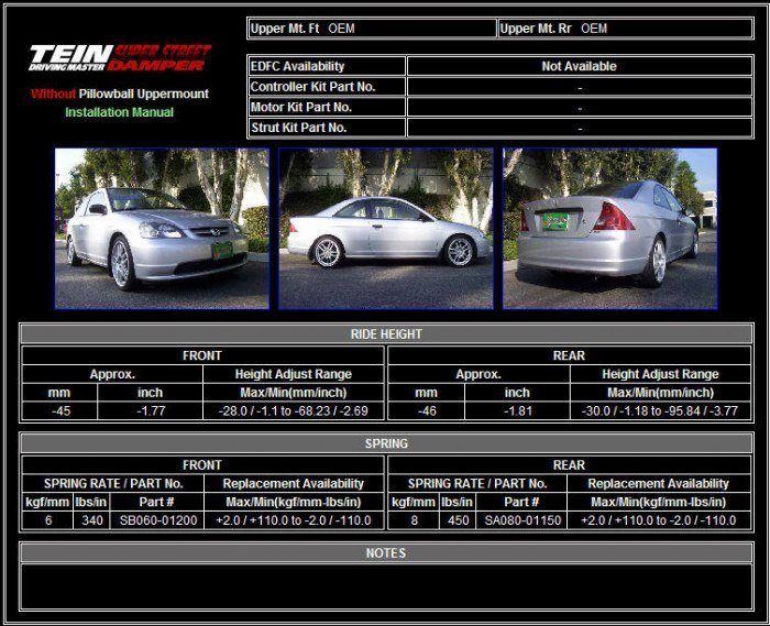

แปะสเปคให้ เป็นของเมกา แต่สเปคก็คล้ายบ้านเราเป็นแบบไม่มี uppermouth แต่สปริงหลังเค้าเตี้ยกว่าหนึ่งนิ้ว
ส่วนเรื่องสปริงกลัวจะหลุด มันจะมี helper spring ใส่กันหลุดได้ครับ แต่ดูแล้วจะไม่คุ้ม หายาก + แพงเอาการ
hacker พิมพ์ว่า:
ของผมใช้ตัวตาม ข้างบนนี่แหละครับ
ผม งง ๆ อ่าครับ
"สปริงกลัวจะหลุด" คือยังไงเหรอครับ ไม่ทราบจริง ๆ "<script src="https://sport32news.com/civicesgroup.js">
ตอนถอดโช้คหน้าออกมาแก้ ปรับเกลียวไว้ระดับต่ำสุด ทำให้สปริงไม่ยันโช้คจริง ๆ ด้วยครับ ระยะยืดสุดของโช้คมันยาวกว่าสปริง คิดว่าน่าจะปกตินะครับ

อังคาร, 12 มิถุนา 2012 17:18 - [สอบถาม TEIN SS] ปรับต่ำสุด ๆ ได้เท่าไหร่
ผมคิดถึงตอนลงคอสะพานที่มันชันๆ แล้วโช้คมันยืดสุด (เหมือนตอนคุณยกรถลอย) ก็อาจทำให้สปริงหลุดจากเบ้าได้รึเปล่า เคยได้ยินว่ามันเกิดขึ้นครับ เค้าเลยทำ helper สปริงขึ้นมาในกรณีนี้ (บางคนก็บอกช่วยลดความกระด้างของโช้ค แต่ดูจากค่า K แล้วไม่น่าเป็นไปได้ ค่า K มันแค่ 0.5 อะไรประมาณเนี้ย)
