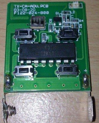

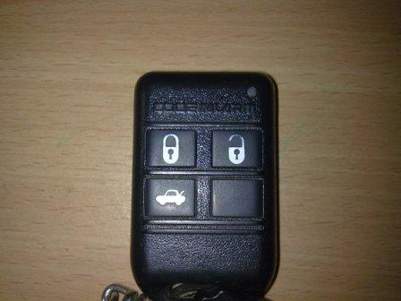

ตามนี้เลยครับ ถอดเองได้ครับค่อยๆ งัดครับ อาจจะเป้นขั้วถ่านอาจจะหลุดครับ ข้างในไม่มีอะไรมากครับ หลักๆ ก็จะมีตัว IC เป็นหลักครับ นอกนั้นก็ไม่มีอะไร
