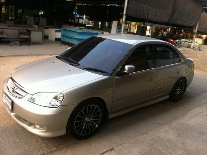

อย่าลืมเช็คยางปัดน้ำฝนนะครับ ถ้าปัดทีเดียวแล้วยังเป็นคราบน้ำ จัดการเปลี่ยนด้วยนะครับ ก่อนที่จะเกิดเหตุการณ์ไม่คาดฝัน
ผมเพิ่งเปลี่ยน รถ ตัวเอง ES03 กับ รถที่บ้าน city ปัดทีเดียวใส่แจ๋วไม่มีรอยคราบน้ำเลย
ผมซื้อแบบ คู่ละ 60 มา ตามคลองถม แล้วเปลี่ยนเองครับ ง่ายนิดเดียว
ดูตามของเก่า สังเกตุดีมันมีส่วนหัว กับ ส่วนปลายอยู่ั ด้านข้างขอบยากจะมีเส้นเหล็กแบนๆสองเส้นแนบอยู่กับร่องยางปัดน้ำฝน
เวลาถอด แงะเส้นเหล็กออกก่อน เพื่อจะได้เอายางปัดน้ำฝนอันเก่าออกได้ง่าย
เวลาใส่ก็เอาเหล็กแนบกับร่องยางปัดน้ำฝนด้วยถ้าแนบแล้วมันหลุดเอาสก็อตเทปแปะเหล็กกับยางปัดน้ำฝนส่วนหัวไว้ก่อน
จะได้ไม่ทุกลักทุเล ในการใส่ สอดเข้ายากด้านปลาย จนถึงส่วนหัว ถ้าแปะสก็อตเทปอย่างลืมดึงออกก่อนนะครับ
ขอโทษไม่ได้ถ่ายรูปตอนทำไว้ วันไหนรถเพื่อนผมคนไหนเปลี่ยนเดี้ยวจะทำรูปไว้ให้ดูนะ
ด้วยความห่วงใยทุกท่านครับ
รถจ่ายตลาดผมเอง

รถหล่อ มาก
