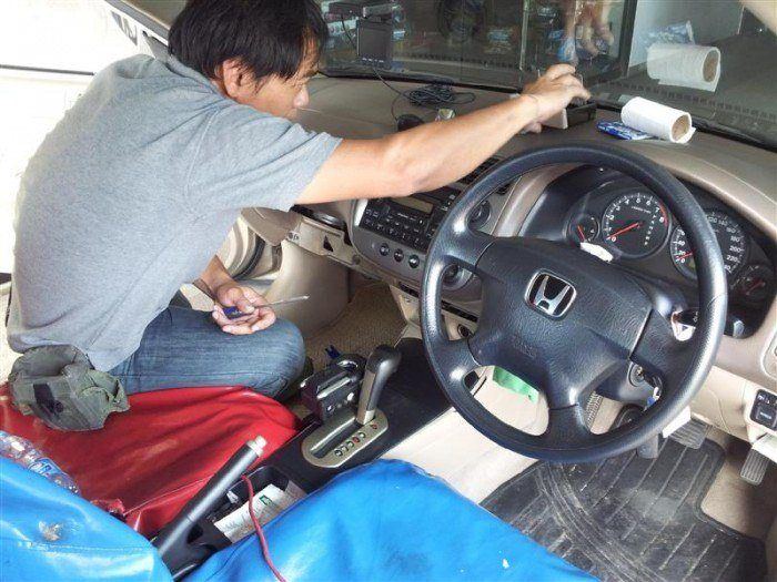

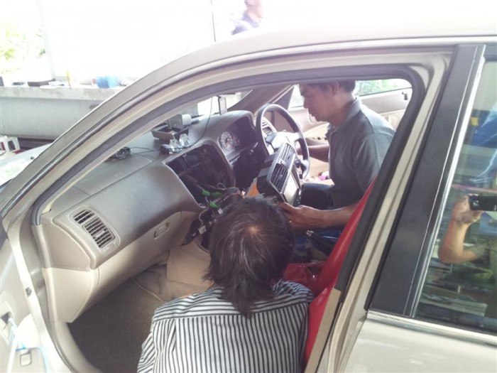

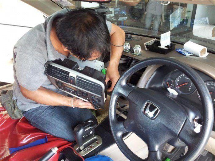

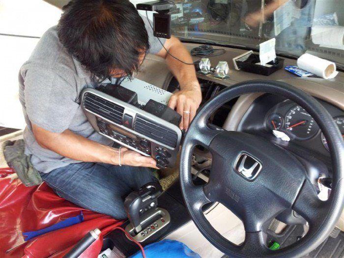

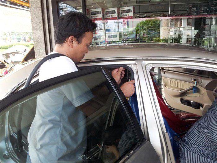

ช่างตรวจหาจุดถอดเครื่องเล่นซีดี 6 แผ่น 2 din ออกครับ

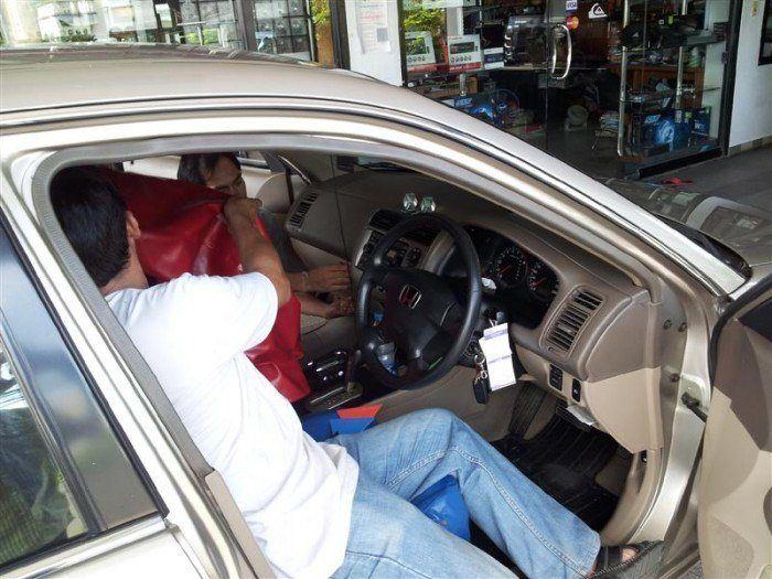

ไปเปลี่ยนเครื่อง Entertrain มาครับ

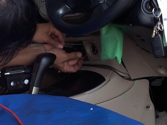

เริ่มจากถอดที่เก็บของฝั่งซ้าย
และช่องเขี่ยบุหรี่ออก
ถอดน็อตข้างล่าง
ถอดน็อตข้างล่าง

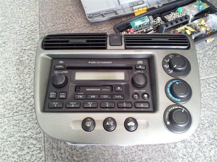

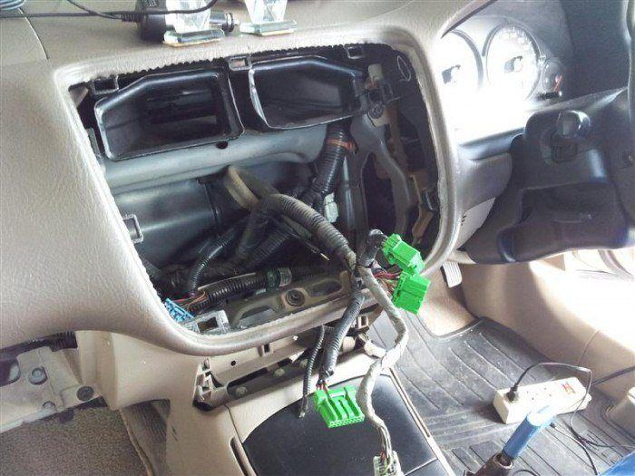

ถอดเครื่องเล่นชุดเก่าออกได้แล้ว

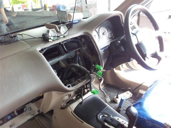

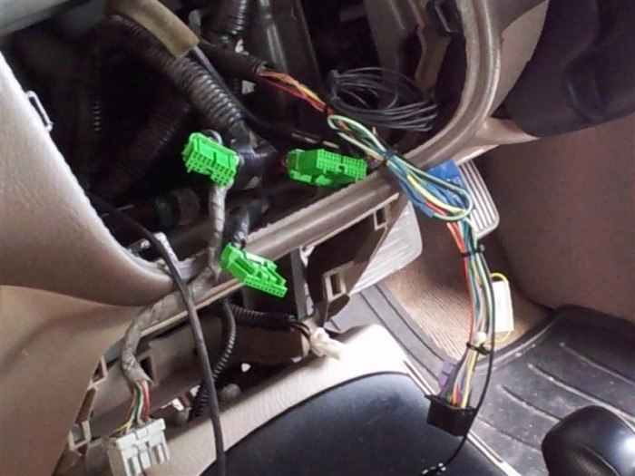

เห็นสาย connect ต่างๆ ของเครื่องเล่นชุดเก่า

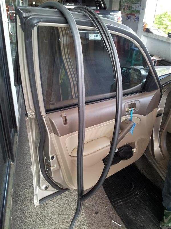

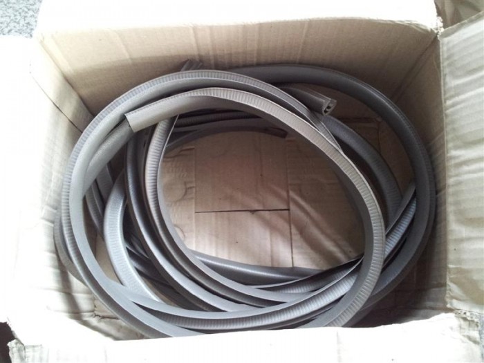

ไม่รอช้า ถือโอกาสเปลี่ยนกระดูกงูแบบใหม่เข้าไปด้วยเลยครับ ของเก่าแข็งหมดแล้ว
ติดตั้งง่ายมากๆ เลยครับ แค่ดันเ้ข้าสันขอบเหล็ก

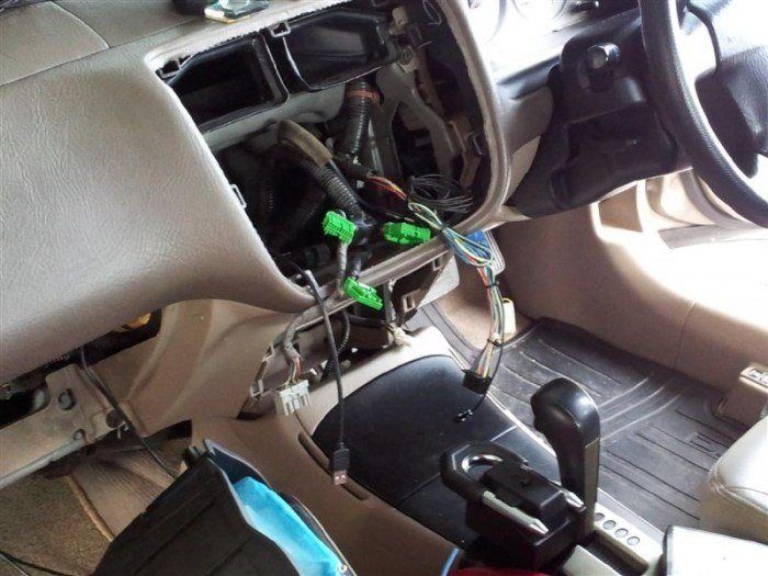

ขั้ว connect ต้องตัดต่อสายใหม่เข้าไปครับ แต่ก็ไม่ตัดของเก่าออก
ไม่ลืมที่จะต่อสาย usb ออกมาไว้ด้วย

กระดูกงูของเดิมครับ จับดูแข็งมาก
มันเสื่อมหมดแล้ว รุ่นนี้ไม่มีขอบยางสีดำสำหรับกันลมเข้าแบบรุ่นของ CRV
แต่ตัวที่ผมใ่ส่ไปใหม่เป็นแบบของ CRV มีขอบยางสีดำกันลมด้วยครับ

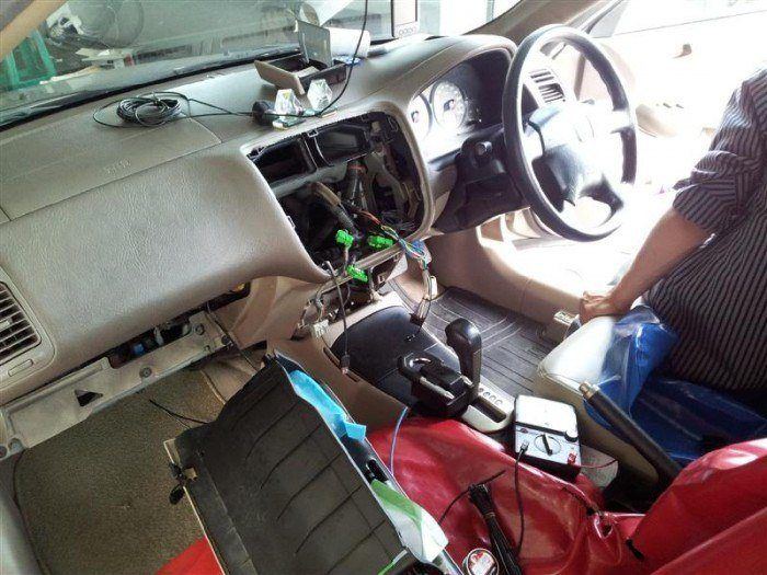

เริ่มประกอบของเล่นตัวใหม่เข้าช่องเดิม
เช็คความเรียบร้อย ก่อนยึดน็อต

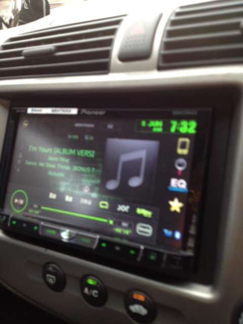

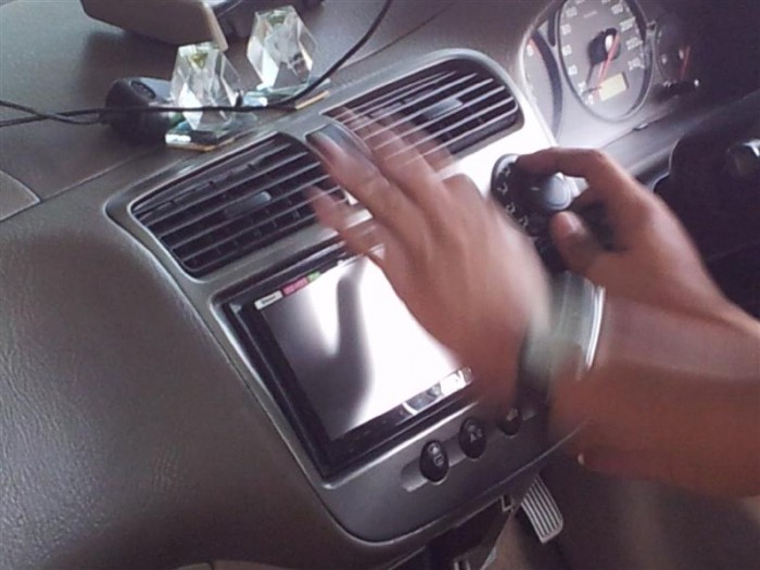

ใส่ลูกบิดแอร์ต่างๆคืนกลับที่เดิม
เรียบร้อยแล้วครับ ระบบเสียง แรงมาก ลำโพงในรถผมเอาไม่อยู่ เป็นของเดิมๆที่ติดมากับรถ เดี๋ยวค่อยเปลี่ยนใหม่ครับ พร้อมเพิ่ม DEQ-P7650 Dolby 6 ch.
แต่มันทำให้ผมนิสัยเสียมากเลยครับ
ขับรถไป ดูหนังไป บางทีก็ทำเอาเกือบเกิดอุบัติเหตุหลายครั้งเลยครับ

ผมไม่ทราบเรื่องปีนะครับ แค่ทราบมาว่า รุ่นของ CRV มีกันลมแบบนี้ แต่ของ ES ไม่มี
กระดูงูผมก็ซื้อจากสมาชิกในเวปนี่แหล่ะครับ ทั้หมด 1000 บาทเอง บวก EMS 50 บาท

ใส่ของ ES ปี 04 ได้ครับ มีขอบยางแล้วครับ
แต่จะสู้ CRV ไม่ได้เพราะขนาด CRV ตัวยางจะใหญ่กว่า
แต่ CRV บริเวณจะไม่มีหักมุมครับ

เสาร์, 9 มิถุนา 2012 09:51 - ไปเปลี่ยนเครื่อง Entertrain มาครับ
สวยคับเสียงดีมั้ย
