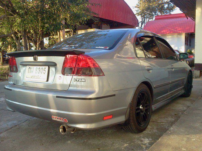

ผมรู้สึกว่ารถมันไม่ค่อยวิ่งเลยครับอืดมากๆเหยีบ100ก็สุดคันเร่งเเล้วกว่าจะไต่120อืดมากลากสุดๆแค่150มีใครเป็นแบบนี้บ้าง(EXI AT 2004)ครับผมต้องทำไง รถผมลงแมค17เปลี่ยนปลายใส่เยื้อง(ไทยทำ)ครับ

พฤหัส, 17 พฤษภาคม 2012 16:39 - รถผมอืดมากเลยครับ(รายงานล่าสุด)
หล่อมากเลย

ของผม ก็ Exi Auto 2002 เดิม ๆ ก็วิ่งดีนะครับ ใช้น้ำมัน E85 ทางยาว ๆ วิ่ง 180 กม./ชม. ยังไม่หมดอีกน่ะครับ แต่ไม่กล้าแช่ แค่ลองเฉย ๆ
สงสัย ท่านต้องไปล้างลิ้นปีกผีเสื้อ, ตั้งระยะห่างวาล์ว, เช็คกำลังอัดทีละสูบ ที่ร้านซ่อมเครื่องยนต์ ว่ามาเต็ม 4 สูบ หรือเปล่าครับ

งานเข้าแน่ๆแล้วแบบนี้ปกติไม่ค่อยขับเร็วอยู่ต่างจังหวัดเต็มที่ก็120นานๆแช่ทีพอดีเข้ากทม.เลยลองอัดแช่ดูจึงได้รู้ว่ารถแม้มอืดขอดๆเลยพี่น้อง

ลอง Reset ECU ดูก่อนคับ ทำเองที่บ้านง่ายๆ ลองดูคับ ไม่มีอะไรเสียหาย เห็นผลผิดหูผิดตาเชียว
http://www.civicesgroup.com/forum/topic22208

เอาเข้าศูนย์หรืออู่ที่มีมาตรฐานเช็คเลยดีกว่าครับ ปัญหานะมีแน่ๆเพราะทั่วๆไปก็ 180 + กันทั้งนั้น ข้อมูลที่บอกมาก็น้อย เช่นที่ได้ความเร็ว 120 เนี่ยรอบเครื่องเท่าไรเป็นต้นครับ ของผมถ้า 120 รอบเครื่องก็ประมาณใกล้ๆ 3,000 รอบ(2.0/AT) ครับ

ไม่ได้ทำไรกะเครื่องเลยครับ/มีติดแก๊สหัวฉีด/เปลี่ยนปลายท่อก็อปโง่ๆใส้เยื้อง/ใส่แม็คกากๆขอบ17ยางแก้ม50/โหลดตัดปิงอัดน้ำมันใหม่4ต้น/ตูดเป็ดยักษ์งานคุณเบียร์(หรือจะเป็นเพราะตูดเป็ดหนักมว๊าก555ล้อเล่นครับ)/ลิ้นหน้าเลียบงานคุณเต๋า(หรือลิ้นหน้าจะต้านลม555ล้อเล่นอีกแล้ว)/แล้วก็ติดกันสาดปัญญาอ่อนตามห้าง(อันนี้แน่เลย)

อืดผิดปกติ เป็นได้หลายสาเหตุ คงต้องไล่หาไปทีละจุดครับ
ได้ลองเช็คเบรคบ้างหรือปล่าวครับ เบรคค้างหรือปล่าว หลังจากวิ่งสักพัก ลองเอามือจับล้อเเม็กดูว่าร้อนมากไหม
