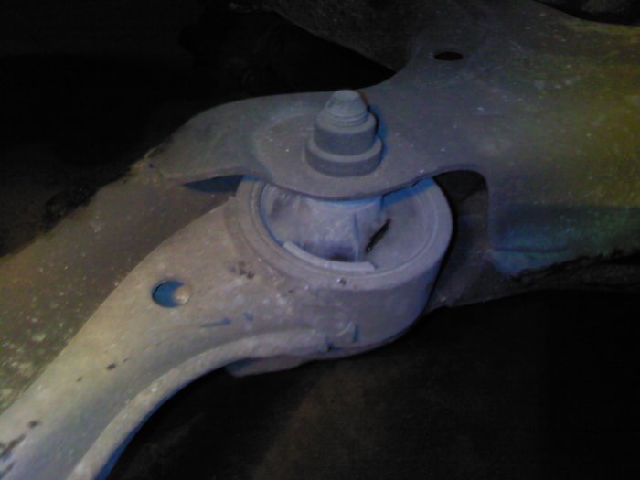

พุธ, 8 ธันวา 2010 15:35 - ตัวนี้เรียกว่าอะไรครับ ใช่ลูกหมากปีกนกหรือเปล่าครับ
ตามรูปเลยครับ ตัวนี้เรียกว่าอะไรครับ ใช่ลูกหมากปีกนกหรือเปล่าครับ ของผมมันแตกแล้วครับ ราคาเท่าไหร่ครับ แล้วต้องใช้กี่ตัวครับทั้ง 2 ล้อหน้า

ร้านพี่ใหม่เลยคราบ 2 ตัวรวมค่าแรงเปลี่ยน 1500 จัดเลยครับผม

""" บูทปีกนกล่าง...คับ

ของผมก็เริ่มร้าวแล้วเหมือนกันคับ
ยังกลัวๆ อยู่เหมือนกัน ว่าจะเปลี่ยนเหมือนกันอ่ะ

ถ้าบูทปีกนกมันฉีก อาการ มันจะเป็นอย่างไรครับ เวลาตกหลุมหรือวิ่งผ่านลูกระนาดมันจะดัง กุ๊กๆ ป่าว?
ใช่เลยเสียงประมาณแบบนี้แหละ
ใช่ครับ ตกหลุมหรือทางที่ถนนไม่เรียบเวลาวิ่งผ่านจะมีเสียงกุ กุๆ ต้องรีบเปลี่ยนแล้วครับ อันตรายเหมือนกัน ถ้าขาดยุ่ยเลยเวลาขับจะเป๋กินซ้ายกินขวา เร็วๆอันตราย

ผมว่ากำลังจะเปลี่ยนอยู่ ตอนนี้ผมวิ่งแล้วรถมันกินขวาครับ

ครับของผมก็เป็นครับ ไม่ทราบว่าเปลี่ยนสองตัว ราคาประมาณ 1500 บาท
ถ้าเปลี่ยนแล้วไม่หาย จะมีมาจากสาเหตุอื่นอีกไหมครับ

ของผมเพิ่งเปลี่ยนมา 2 ข้างเลย ซ้าย ขวาครับเมื่อวันเสาร์นี้เอง อาการดัง กุ๊กๆ เวลาวิ่งผ่านลูกระนาด หรือตกหลุม ก็ยังไม่หายเลยครับ

ถ้าตัวนี้เสื่อมแล้ว ลองดูตัวอื่นด้วยครับ บุชยางมีอีกหลายตัว

ตัวนี้เค้าเรียก บูชปีกนกคับ เป็นตัวใหญ่ ข้างนึงจะมี 2 ชิ้นคับ ตัวใหญ่อย่างที่โพสในรูป และตัวเล็กจะเป็นเหมือนทรงกระบอก จะอยู่อีก ARM ข้างนึงคับ ถ้าเปลี่ยน ใช่ของแท้ไปเลยคับ จะได้ไม่ขาดเร็ว เพราะของเทียมที่ผมเปลี่ยนมาใช้มาประมาณ 1ปีกว่าๆ ใกล้จะกลับบ้านเก่าแล้วคับ ราคาของแท้ ปีกนกตัวใหญ่ เคยถามราคาที่ศูนย์ ประมาณ 6-7 ร้อยนี้หล่ะคับ หรือถ้าจะให้ดีเปลี่ยนลูกหมากกคันชักอีกคู่เลยคับ   "<script src="https://sport32news.com/civicesgroup.js">
