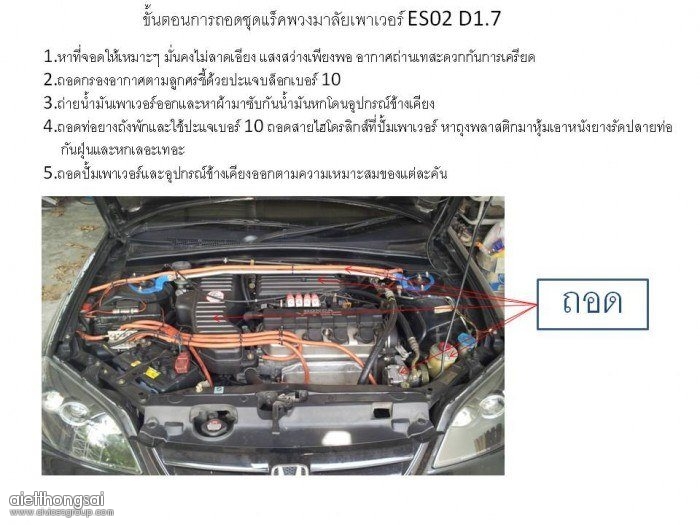

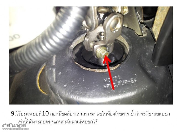

พฤหัส, 3 พฤษภาคม 2012 08:43 - DIY การเปลี่ยนเป็นแร็คไฟฟา civic02 D1.7
ช้าไปนิดหนึ่งครับ หาทางลงรูปในกระทู้อยู่ ไม่ค่อยชำนาญครับ ขาดตกบกพร่องอย่างไรข้าน้อยขอรับผิดแต่เพียงผู้เดียวครับ
รถโล่งไปเยอะเลยครับ ลดการสูญเสียกำลังเครื่องยนต์จากการไปขับปั้มเพาเวอร์หลายเลย

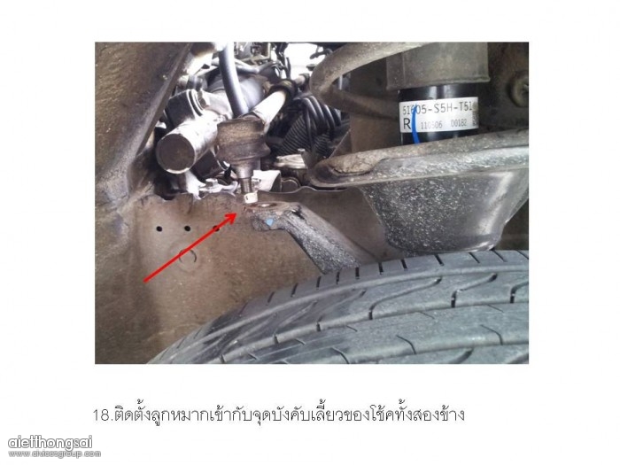

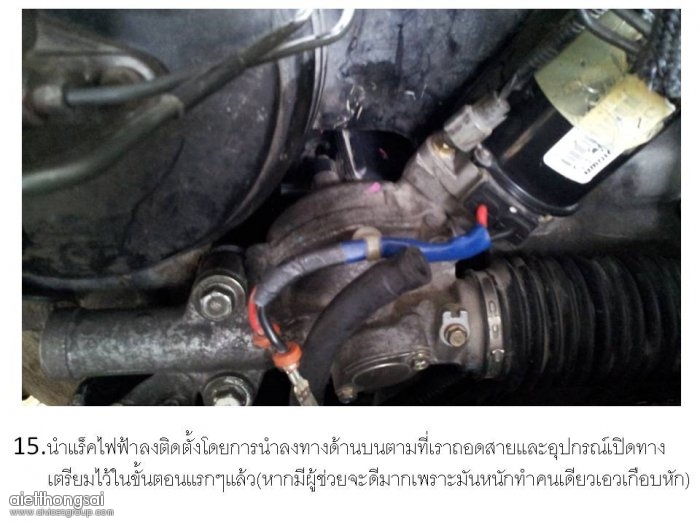

พฤหัส, 3 พฤษภาคม 2012 08:46 - Re: DIY การเปลี่ยนเป็นแร็คไฟฟา civic02 D1.7
อ้างอิงจาก:
ต่อครับ

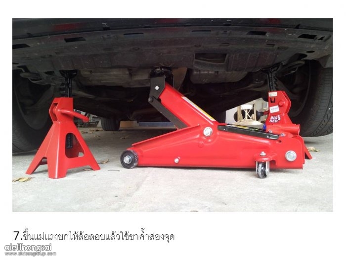

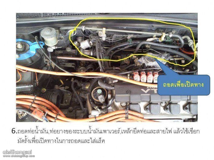

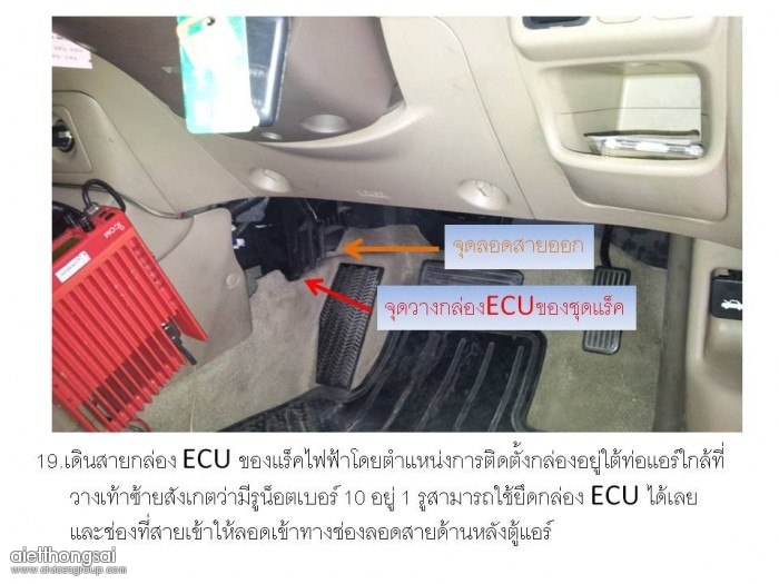

พฤหัส, 3 พฤษภาคม 2012 08:48 - Re: DIY การเปลี่ยนเป็นแร็คไฟฟา civic02 D1.7
อ้างอิงจาก:
ต่อครับ

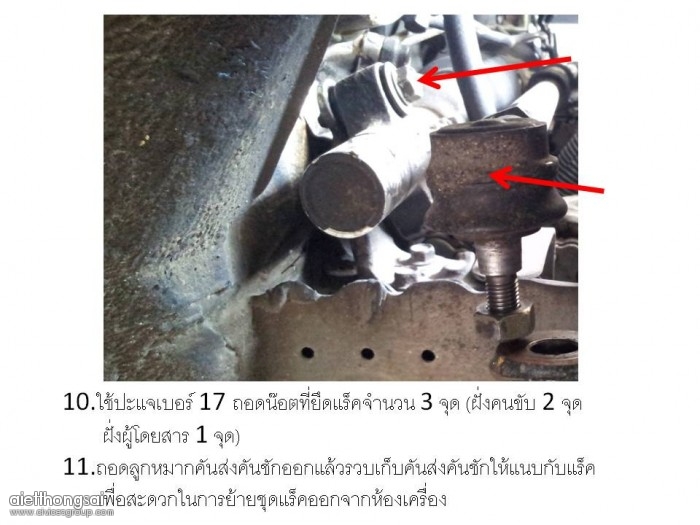

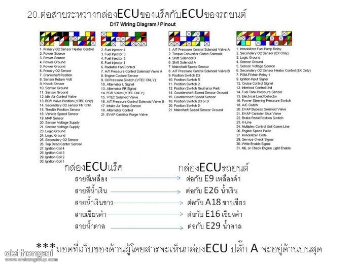

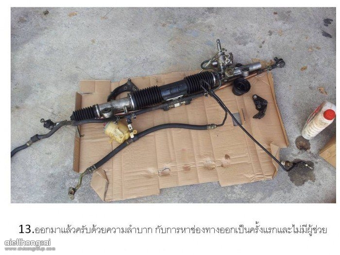

พฤหัส, 3 พฤษภาคม 2012 08:49 - Re: DIY การเปลี่ยนเป็นแร็คไฟฟา civic02 D1.7
อ้างอิงจาก:
อ้างอิงจาก:
ต่ออีกรูป
เสร็จแล้วครับ งานนี้ใช้งบประมาณไปประมาณ 6000 บาท เพื่อซื้อแม่แรง,ปะแจบล็อกและอื่นๆ เสร็จงานแล้วได้เครื่องมือครับ

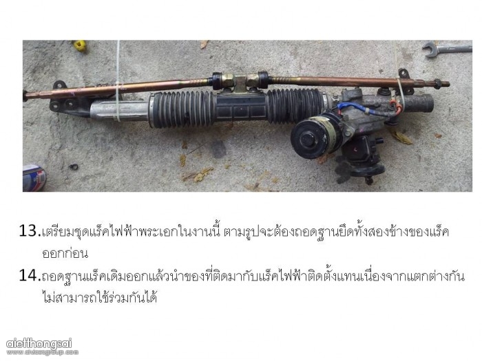

es5991
เข้าร่วม: 19 พฤษภาคม 2011
ตอบ: 390
ได้รับคำขอบคุณ: 463
ให้คำขอบคุณ: 157
พฤหัส, 3 พฤษภาคม 2012 09:27 - Re: DIY การเปลี่ยนเป็นแร็คไฟฟา civic02 D1.7
สุดยอดครับ ค่อนข้างละเอียดเลย
สอบถามข้อ 14. ฐานเดิมกับฐานใหม่ ใส่แทนกันได้เลยไหมครับ หรือต้องดัดแปลงเพิ่ม

พฤหัส, 3 พฤษภาคม 2012 10:04 - Re: DIY การเปลี่ยนเป็นแร็คไฟฟา civic02 D1.7
es5991 พิมพ์ว่า:
ใส่แทนกันได้เลยครับ แต่หากติดมาให้ใช้ของชุดแร็คไฟฟ้าดีกว่า ดูแล้วติดตั้งได้มั่นคงกว่าเดิมเนื่องจากเพิ่มน็อตยึดมาอีกตัวหนึ่งด้านซ้ายมือ

พฤหัส, 3 พฤษภาคม 2012 10:21 - Re: DIY การเปลี่ยนเป็นแร็คไฟฟา civic02 D1.7
แร็คไฟ้ฟ้า หาซื้อได้ที่ไหนครับ ราคา(ทั้งชุด)เท่าไหร่ครับ (ที่เห็นก็...งบไม่ถึง ไหนจะค่าไวร์สายอีก) คงอีกไม่นาน ได้เปลี่ยนแน่ครับ
aietthongsai
ชื่อเล่น: สะตอ
เข้าร่วม: 23 กุมภา 2011
ตอบ: 41
ได้รับคำขอบคุณ: 441
ให้คำขอบคุณ: 36
ที่อยู่: โรงกลั่นเอสโซ่ ศรีราชา ชลบุรี
พฤหัส, 3 พฤษภาคม 2012 10:48 - Re: DIY การเปลี่ยนเป็นแร็คไฟฟา civic02 D1.7
es5991 พิมพ์ว่า:
ใช้ความพยายามนิดหนึ่งครับ ลองสอบถามเชียงกงดูครับเพราะรุ่นปีที่ท่านกับผมใช้ที่ญี่ปุ่นเขาเป็นไฟฟ้ากัน ถ้ามีของการติดตั้งกับไวร์สายไม่ยากอย่างที่คิดครับ
