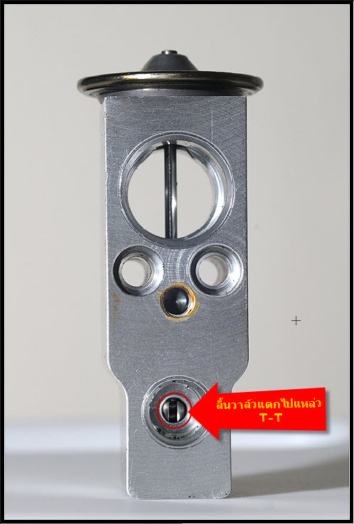

อาทิตย์, 7 มิถุนา 2009 13:08 - รถใครแอร์เย็นเป็นพักๆ เชิญทางนี้ครับ
ตามอ่านดูหลายกระทู้ เกี๋ยวกับเรื่องแอร์ของ ES ก็มีหลายคำตอบให้กับเพื่อนๆไปแล้วหลายคำตอบ
แต่สำหรับรถผมหลังจากที่อ่านบอร์ด ES ตอนแรกก็เดาว่าเป็นที่ครัชแอร์ แต่เปิดฝากระโปรงแล้วดูการทำงานก็ ปกติดี ทั้งตอนจับและปล่อย...
งานเข้าแล้วซิตรู...พอดีมีคนแนะนำให้ไปปรึกษาช่างแถวบ้าน(บ้านนอกนะครับ ผมอยู่ปราจีนฯ) ช่างก็ดูอาการอยู่พักนึง แล้วบอกว่า
"วาล์วแตก" !!!
วาล์วอะไรว้า....คิดในใจพร้อมทบทวนสิ่งที่เคยเล่าเรียนมา.....(เรียนมาก็ลืมไปหมดแล้ว เพราะสิบกว่าปีแล้ว 555+)
ผม : ถามช่างไปแบบมึนๆ วาล์วไรอ่ะพี่ ?
ช่าง :"วาล์วฉีดน้ำยาตอนเข้าคอยล์เย็น"
ผม : อืมห์....แล้วต้องทำไงอ่ะพี่?
ช่าง : เปลี่ยนสิครับ ซ่อมไม่ได้
ผม : เปลี่ยนแล้วหายแน่นะพี่ ?
ช่าง : ชัวร์ครับ ผมเปลี่ยนมาหลายคันแล้ว Honda เนี่ย ไม่หาย ไม่ต้องจ่ายค่าแรงผม
ผม : คิดในใจ....เออ ลองดูกะพี่แกซักทีก็แล้วกัน 555+ ระหว่างที่ผมคิดอยู่
ช่าง : เดี๋ยวผมลื้อออกมาล้างให้หมดเลยก็แล้วกัน เพราะไงก็ต้องรื้ออยู่แล้ว ล้างระบบไปเลยแล้วกัน...
ผม : เอาวะ...ลุยเลยพี่
แล้วนี่ก็คือหน้าตาของมันครับ "วาล์ว"

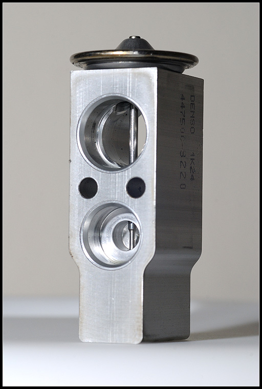

อาทิตย์, 7 มิถุนา 2009 13:10 - รถใครแอร์เย็นเป็นพักๆ เชิญทางนี้ครับ
มาดูกันแบบ จะ จะ อีกมุม มุมนี้จะเห็นรูที่ใช้ต่อท่อเข้ามา

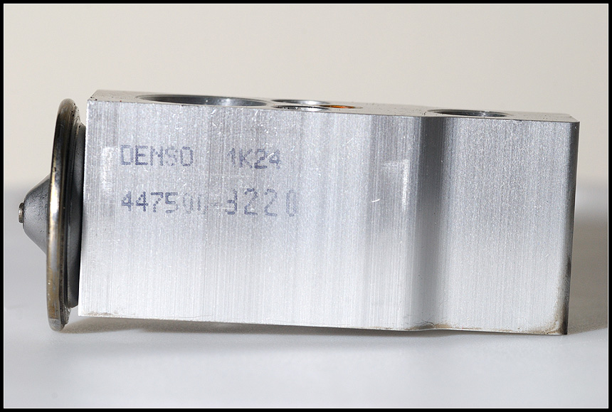

อาทิตย์, 7 มิถุนา 2009 13:14 - รถใครแอร์เย็นเป็นพักๆ เชิญทางนี้ครับ
และนี่ครับ "ลิ้นวาล์ว" เป็นแผ่นโลหะบางๆ ที่ทำหน้าที่ปิดเปิดน้ำยาที่จะถูกฉีดเข้าไปในคอยล์เย็น
การที่ลิ้นวาล์วแตกแบบนี้ จะทำให้การเปิดปิด ของลิ้นวาล์วทำได้ไม่สมบูรณ์ คือจะฉีดน้ำยาเข้าไปในคอยล์เย็นได้บ้าง ไม่ได้บ้าง
ทำให้แอร์รถเรา เย็นบ้าง ไม่เย็นบ้าง(ตอนไม่เย็นนี่จะมีแต่ลม ไม่มีความเย็นเลย)
ลิ้นวาล์ว ปกติดูจากไอ่ตัวใหม่ที่ช่างซื้อมาเปลี่ยนให้ แผ่นโลหะนี้จะเป็นแผ่นเดียวอยู่ตรงกลางของช่องนั้นครับ

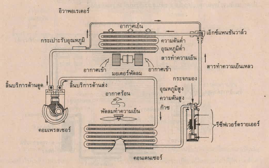

และนี่คือวงจรระบบน้ำยาแอร์ของรถยนต์ครับ ไปเอามาจากเว็บนี้
http://www.4x4.in.th/webboard4000/05015.html
กระทู้นี้เขียนเรื่องแอร์ไว้ละเอียดมากครับ หากท่านใดสนใจ ก็ลองศึกษาดูได้ครับ อย่างน้อยก็เอาไว้วิเคราะห์อาการของรถเรา
ก่อนจะโดนหลอก 555+
ปล. วาล์ว ที่เราพูดถึงกันอยู่นี้ จริงๆมันมีชื่ออย่างเป็นทางการว่า " เอ็กซ์แพนชั่นวาล์ว"ครับผม
