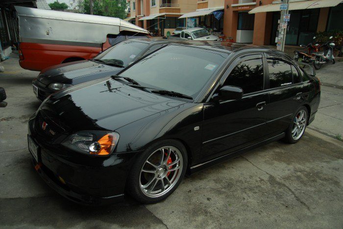

พุธ, 2 พฤษภาคม 2012 15:31 - กำลังเล็งล้อ ขอบ17" จะลงยาง 205/45 R17 จะพอดีเต็มซุ้มไหมครับ
กำลังเล็งล้อ ขอบ17" จะลงยาง 205/45 R17 จะพอดีเต็มซุ้มไหมครับ? รถโหลดมาแล้ว 2 นิ้ว นอกจากใส่ฮับริงแล้ว สมควรทำไรเพิ่มเติมไหมครับท่านผู้รู้แนะนำด้วย

จากที่เคยใส่ 17 ยาง 205 45 17 มา ถ้าใส่กับโช๊คเดิม สปริงเดิม รถจะดูโด่งๆ แปลกๆไม่สวย จนต้องไปหาสปริงโหลดมาใส่ครับ

ของผมใส่ 215-45-17 กับสปริงโหลด ไม่ติดครับ พอดีเลย

จะให้ดีหาล้อออฟเซท 35-38 จะปลิ้นมานิดๆกะลังสวยนะผมว่า ^^
พุธ, 2 พฤษภาคม 2012 20:11 - กำลังเล็งล้อ ขอบ17" จะลงยาง 205/45 R17 จะพอดีเต็มซุ้มไหมครับ
ของผมเต็มพอดีเลยครับ
แต่ต้องโหลดด้วยนะครับ

รถผมก็โหลดประมาณ 2 นิ้ว แต่ใส่ยาง 215/45 17 ครับ

จัดไปตามคำแนะนำของทุกท่านครับ 205 45 17 off set 38 เด๋วลงรูปครับไปเลือกลายก่อน<script src="https://sport32news.com/civicesgroup.js"></

ถ้าให้เหมาะกับ ES ต้อง 215/45/17 คับ กำลังดีคับ
205 ผมว่าหน้ามันแคบไปคับ แต่ทั้งนี้ทั้งนั้นอยู่ที่ offset ของล้อด้วยอ่ะคับ
ว่าจะพอดีซุ้มรึป่าว รถผมแม็กซ์ off41 กว้าง7.5 นิ้ว ใส่ 215 ยังหุบเลยอ่ะคับ ยังอยากได้แบบพอดีซุ้มปริ้นๆเหมือนกันอ่ะคับ

215 หน้า 7 นิ้ว ออฟ 38 มันจะดึงไหมอ้ะครับท่าน โหลด2นิ้วครับ

น่าจะประมานนี้นะครับ 215-45-17  โหลด2นิ้ว

ไม่ติดครับ  ของผม โช๊คเดิม  สปริง แต่ง ไม่ติดครับผม . . ..  ยาง Yokohama  205/45/R17

มันจะห่างซัก1นิ้วสอดนะคับ เลื่อนเบ้าหน้าด้วยจะได้เต็มซุ้ม
ตั้งศูนย์ ถ่วงล้อ ด้วยละกันนะคับ
