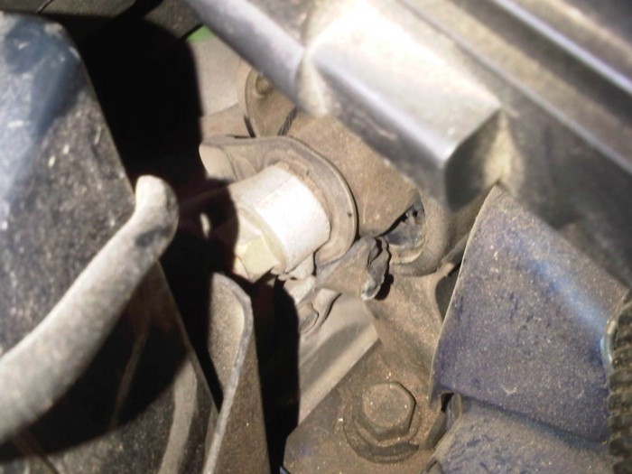

มันคือยางอารัยที่ขาดตามรูป มันอยู่หลังแบตเตอรี่ ข้างกับกล่องฟิวส์ ของตัว 2.0 ปี 04
มันขาดแล้วมันจะเปงอันตรายไม รบกวนพี่ๆ ES ช่วยเหลือด้วยครับ

หน้าตาเหมือนยางแท่นเครื่อง

ของผมก็แตกเหมือนกันครับ

ผมว่ายางแท่นเครื่องตัวหิ้วเกียร์นะครับมันก็จะมีเสียงตอนเข้าเกียร์แล้วก็สั่นแล้วจะพาอันอื่นขาดถ้ามีเวลาก็รีบเปลี่ยนนะครับ

+1ครับ รีบหาเปลี่ยนครับ

+1 ตามนั้นคับ

ดูตัวอื่นด้วยนะครับมันมี4ตัวครับ มันเสียพร้อมกันครับ

ขอบคุณครับพี่ๆ แล้วจะเปลี่ยนที่ 0 หรือมีร้ายแนะนำไมครับ

หิ้วเกียร์

แท่นเครื่องครับ รีบเปลี่ยนก่อนจะบานปลาย อิอิ

ของผมเคยเป็นแต่ขาดในนะ มีอาการพวงมาลัยสั่นที่ความเร็ว 95+110 หลังจากนั่นหายคับ มันเป็นยางแท่นเครื่องที่ติดกับบริเวณห้องเกียร์นะผมเปลี่ยนไปประมาณ 900 (เปลี่ยนนอก)นะ แต่เบิกที่ศูนย์ประมาณ 1800+++

ผมถามหน่อยครับ มันใช่ แท่นหิ้วเกียร์ยูริเทน ตัวนี้ใช่ไหมครับ

ขอผมกะลังจะเปลี่ยนงับพรุ่งนี้แร้วอิอิอิอิ

ค่าเสียหายเท่าไหร่ แจ้งให้ทราบด้วยนะครับ

รถไม่ได้ทำเครื่องมาก ใช้ยางดีกว่าครับ
