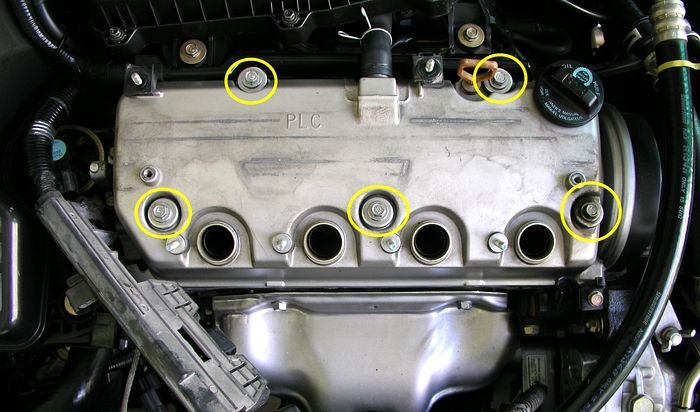

มีวันนึงไปถ่ายน้ำมันเครื่องกับเปลี่ยนหัวเทียนครับ เข้าเรื่อง...เปลี่ยนหัวเทียนนี่ก้อนเขาจะใส่หัวเทียนกลับคืนช่างเขาเดินไปสตาร์ทเครื่องทั้งที่มันโบ๋ๆ(ตามรูป) ผมถามว่าเพื่ออะไร ช่างบอกว่า ไล่ฝุ่นละอองครับ จรึงหรือเปล่าครับที่เขาทำแบบนั้นเพื่อไล่ฝุ่นละออง
ปล.ขอยืมรูปกระทู้ตั้งวาล์วมาครับ
จำเป็นด้วยหรือ????

 ไม่น่าจะเกี่ยวเลยครับ ถ้ามีก็ออกไปกับไอเสียหมดแล้ว

ก็คงจะไล่เศษผงหรืออื่นๆ ที่อาจตกลงไปในระหว่างการถอดหรือใส่หัวเทียน แรงดันของลูกสูบก็เหมือนเข็มฉีดยานั่นแหละครับ

อันตรายครับ เพราะบางสูบมันดูด บางสูบมันอัดนะครับมันไม่ได้อัดพร้อมกันทุกสูบนะครับ  เศษผงหรือเม็ดทรายมันก็อาจลงไปได้ ถ้ามันลงไปแล้วไม่มีทางที่มันจะถูกอัดขึ้นมาหรอกครับ ไม่เชื่อลองดูก็ได้

เคยเจอแบบเช็คหัวเทียนว่าหัวไหนบอด
เวลาติดเครื่อง จะดึงทีละหัว ไม่ได้เอาออกทุกหัวคับ

ไม่นะ มันมีดูดและคายนะครับไม่ใช่คายอย่างเดียว......ถ้าจะใล่ก็ใส่หัวเทียนก่อนแล้วค่อยเอาหัวเป่ามาเป่า...
