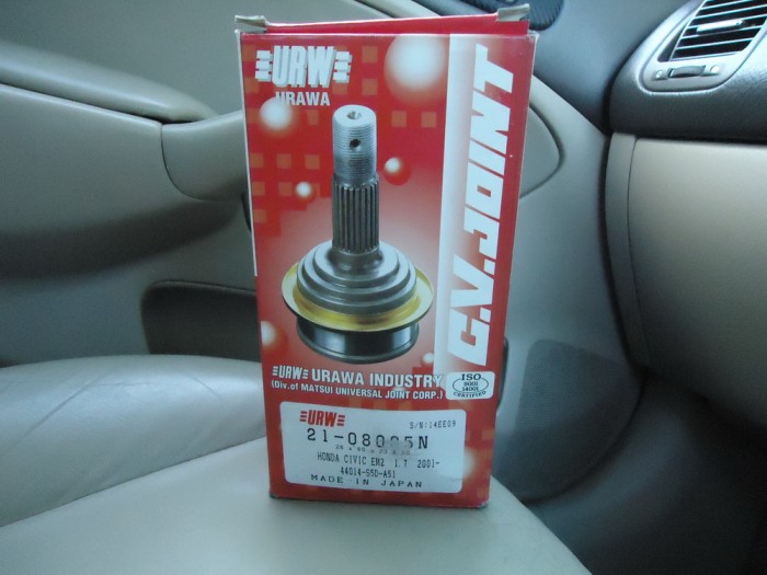

ตัวหัวเพลาที่ผมเปลี่ยนไปครับคุณเสก ตามรูปนี้ (ตัวนี้ได้มาจากพี่ในคลับนี้ให้มาแหละครับ)
หายแล้ว!!!!!      เสียงดังกึกๆๆๆ  ล้อหน้าซ้าย (ฟรี!!!  หัวเพลาขับ  ใครสนใจ)

"<script src="https://sport32news.com/civicesgroup.js"> ตอนนี้กำลัง ไปจัดการเปลี่ยน หัวเพลาขับตัวนอกฝั่งซ้าย อยู่ครับ
ได้ผล.....ยังงัย.....จะแจ้งให้ทราบอีกครั้ง
เพิ่งได้มาวันนี้เอง.....หัวเพลาขับ

เบลี่ยนหัวเพลาแล้ว.....แต่ไม่หายดัง

ฟรี !!!! ใครอยากได้หัวเพลาขับ ติดต่อมาได้ คร๊าบบบบ
จะทิ้งก็ได้เสียดายยย......จะขายก็เกรงใจ
เปลี่ยนออกแล้ว สุดท้ายไม่ได้เสียตรงจุดนี้
ขอชาว ES ที่อยากจะลองแก้ไข ช่วงล่างด้านหน้าซ้าย จริงๆ ลองจัดไปใส่ดูครับ

อังคาร, 8 พฤษภาคม 2012 20:57 - หายแล้ว!!!!! เสียงดังกึกๆๆๆ ล้อหน้าซ้าย (ฟรี!!! หัวเพลาขับ ใครสนใจ)
Up+++++ ใครสนใจ  ฟรี! หัวเพลาขับนอก หน้าซ้าย ตามรูปติดต่อมาได้ครับ
เผื่ออยากลองแก้อาการ  เสียงดังกึกๆๆๆ  (อาจไม่ใช่ที่โช๊คอย่างกรณีผม)

พฤหัส, 10 พฤษภาคม 2012 04:39 - หายแล้ว!!!!! เสียงดังกึกๆๆๆ ล้อหน้าซ้าย (ฟรี!!! หัวเพลาขับ ใครสนใจ)
ใส่กับเพลาขับหน้าซ้ายเกียร์ธรรมดาได้ใช่ไหมครับพี่เสก ถ้าได้ยงไม่มีใครเอาน้องขอได้ไหมครับ
