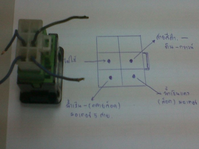

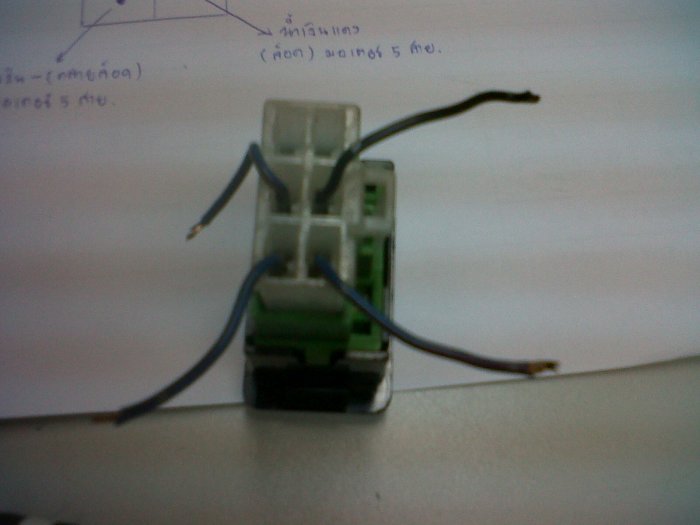

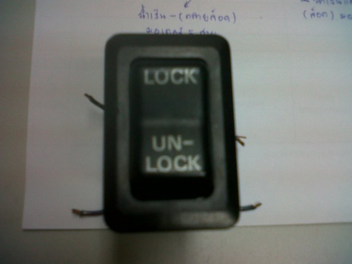

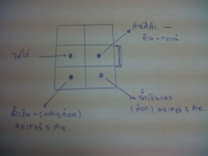

ขออนุญาตินำความรู้ที่มีอันน้อยนิดหรืออาจจะรู้ไม่จริงมาแบ่งปันครับ เรื่องสวิตปลดล็อคประตูที่มีส่วนมาก ในรถ TTหรือMT นั้น และทาง HD ไม่ค่อยมีหรือไม่มีเลยไม่แน่ใจ ผมเคยได้มีประสบการณ์จากรถคันเก่า (เคยใช้รถ MT E-CAR อยู่ในคลับ www.e-carclub.comและwww.mitsu-partyclub.com)ก็เลยนำเอาความรู้ที่เคยได้รับมาจากที่เก่ามาร่วมแบ่งปันกันคลับเผื่อจะได้ประโยชน์กันบ้างครับผม
ปล.ขอบคุณข้อมูลที่เคยได้รับมาจาก www.e-carclub.com
และต้องขออภัยสำหรับข้อมูลที่นำมาลงแบบลูกทุ่งไปนิดนึงนะครับ
สายอะไรไปต่อกับอะไรตามนี้เลยครับ รายละเอียดมากกว่านี้ขออภัยจริงๆครับไม่ม่ีความรู้ด้านนี้จริงๆครับ
เห็นมีคนถามเรื่องสวิตปลดล็อคลองดูครับอาจจะใช้ได้่ไม่แน่ใจ
สายสวิตเข้าอะไรบ้าง
สายสวิตเข้าอะไรบ้าง
หน้าตาของสวิตครับ จะมีอยู่ 2 แบบ คือแบบมี่ไฟและแบบไม่มีไฟ อุปกรณ์ชิ้นนี้หาได้ตามเชียงกง มันจะอยู่ในรถพวก mitsu liberro(e-car)ตัวนอก หรือในมิตซูหลายๆตัว
