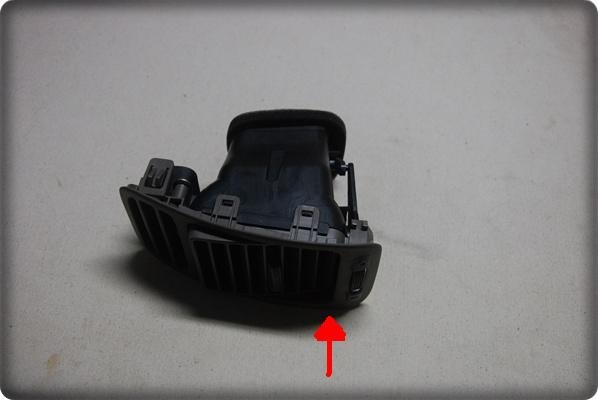

- เคยมีปัญหาเรื่อง ตัวปรับทิศทางลม หลวม ขับๆไปไอ้เจ้าตัวปรับทิศทางลมแอร์
ไม่รักดี บางทีก็ ตั้งขึ้น-ลง สุดบ้าง ก็เลยจัดการถอดมาดู
- น่าจะเป็นที่ บูชยางเล็กๆที่ ประคองทิศทางลม มันเสื่อม ยางทีจับก็เริ่มแข็ง
ก็เลย ทำให้มันแน่น กระชับขึ่น อีก นิดหน่อย ครับ
ลองทำดู ครับ

อยากทำเหมือนกันครับ แต่หาจุดที่จะถอดจากคอนโซลไม่เจอ พอจะให้คำแนะนำได้ไหมครับ
เวลาถอด ก็จับตรงนี้แล้วดึง ได้เลย
ด้านบนมี สลัก เกาะกับ คอนโซล
ใส่กลับก็ ใส่ด้านบนก่อนแล้ว ด้านล่าง ตาม ครับ
