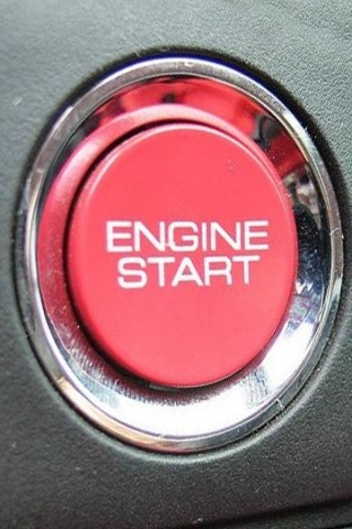

อาทิตย์, 22 เมษา 2012 02:15 - พวงมาลัยมันล็อกหมุนกุญแจสตาร์ทไม่ได้ ศูนย์เรียก 12000 ช่วยทีครับ
ราคานี้ทำเป็น engine start ไปเลยดีกว่านะครับ ส่วนล็อคคอไม่ต้องใช้ไปเลยครับ จริงๆแล้วเวลาท่านโจรจะมาขโมยก็เสียเวลาตรงส่วนนี้อยู่ไม่กี่นาทีหรอกครับ
