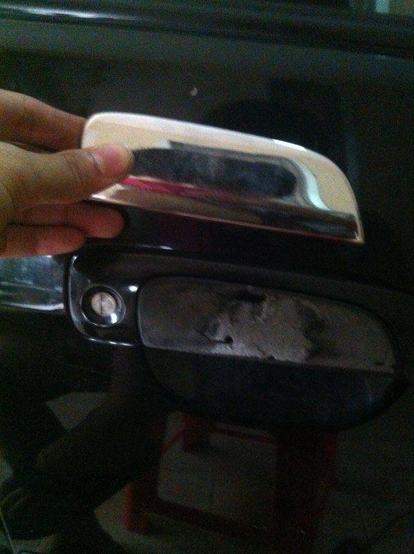

พอดีจะเอา ที่เปิดประตูโครเมี่ยม ออก แต่ ดั๊นนน เป็น สะอย่างนี้....แล้ว ก็ดัน เป็นสีด้านสะอีก ใช้อะไรขัดดี แล้วจะเข้าร้านขัดเงาดีมั้ยครับ
เปิดก็อยาก แล้วเจอแบบนี้ เซ็งเลย.... ที่สำคัญ แกะมาข้างเดียว เหลืออีกตั้ง 3 ตัว...ตัวเดียวยังแกะลำบากเลย T T

ในกรณีนี้ ใช้ ไอ่นี้ได้ป่าวครับ

เสาร์, 31 มีนา 2012 20:33 - ถ้าคราบกาว ขนาดนี้ ใช้ อะไรขัดดีครับ
ผมทำสีใหม่เลยอ่ะ เหอ ๆ

เสาร์, 31 มีนา 2012 20:44 - ถ้าคราบกาว ขนาดนี้ ใช้ อะไรขัดดีครับ
แย่ละ....ทำแค่ มือเปิด ใช่มั้ยฮะ ช่วยตอบให้ชื่อนใจที .....

เสาร์, 31 มีนา 2012 21:16 - ถ้าคราบกาว ขนาดนี้ ใช้ อะไรขัดดีครับ
ทำสีใหม่ ครับ คู่ละแปดร้อย เพื่อนที่ทำงานผมไปโดนมาแล้ว

อาทิตย์, 1 เมษา 2012 00:26 - ถ้าคราบกาว ขนาดนี้ ใช้ อะไรขัดดีครับ
ถ้าเป็น คราบกาว 3m ลองนํ้ามันสนดูครับมันจะนิ่มลงถูออกง่ายขึ้น

อาทิตย์, 1 เมษา 2012 01:09 - ถ้าคราบกาว ขนาดนี้ ใช้ อะไรขัดดีครับ
ผมก็แกะออกเหมือนกันเลย แล้วใช้น้ำมันสนเช็ดไปเรื่อยๆ ออกหมด

อาทิตย์, 1 เมษา 2012 02:19 - ถ้าคราบกาว ขนาดนี้ ใช้ อะไรขัดดีครับ
ของผมจนกว่า จะเอาออกได้ แทบ แย่ ครับ ลอย ยังเหลือเลย
คราปกาว ผม ค่อย เอา ผ้าชุปน้ำ เอาออก จน บางๆ แล้ว ใช้ แอมเวย์ ขัดครับ

อาทิตย์, 1 เมษา 2012 02:27 - ถ้าคราบกาว ขนาดนี้ ใช้ อะไรขัดดีครับ
ไม่แน่ใจว่าน้ำมันสนจะเวิร์คมั๊ย
แต่ผมเคยเช็ดคราบกาว 3M ที่ติดกับกันสาด เอาออกนะครับ ออกดีด้วยแหละ ถูปืดๆๆๆ ออกเลย ลองดูครับ
(ไม่แน่ใจว่าทำร้ายต่อสีรึป่าว แต่ผมว่าไม่นะ)

อาทิตย์, 1 เมษา 2012 18:33 - ถ้าคราบกาว ขนาดนี้ ใช้ อะไรขัดดีครับ
ใจเย็นๆครับ ของผมเหมือนกันเลยครับ รถสีดำเหมือนกันแต่พอลอกออกมาก็เป็นดำด้านๆเหมือนกันอ่ะ แต่พอเอาคราบกาวออกแล้วมันก็เงาเหมือนสีรถนะครับ ผมใช้ GANA อะครับ ค่อยๆเช็ดไปเรื่อยๆครับ วันละ 1ด้านก็ได้

อาทิตย์, 1 เมษา 2012 20:32 - ถ้าคราบกาว ขนาดนี้ ใช้ อะไรขัดดีครับ
ต้องใจเย็นๆเลยอ่ะครับ เอาแอลกอฮอลค่อยๆถู ผมเคยแกะโลโก้ แล้วกาว3Mบะระเห่มเหมือนกัน นั่งเช็ดๆถูๆ เหงื่อแตกผลั่กๆ

ไปลองขัดมาแล้วครับบ ขัดออกยากเหมือนกัน แต่ดีกว่า ไม่ฉีด อะครับ พอฉีดแล้ว มัน ก็ ลุ่ยๆ พอถูแรงๆ ถึงจะออก อิอิ นิ้วร้อนๆ

จันทร์, 2 เมษา 2012 14:02 - ถ้าคราบกาว ขนาดนี้ ใช้ อะไรขัดดีครับ
คราบกาวออกหมดแล้วหายาขัดสีละเอียดขัดต่อเงาแนนอนครับ...

อังคาร, 3 เมษา 2012 07:44 - ถ้าคราบกาว ขนาดนี้ ใช้ อะไรขัดดีครับ
ผม
เอาไดรเป่าผม เป่าไปสักพักมันจะนิ่มครับ
แล้วก็เอาน้ำยาเคลือบสี ขัดๆ มันจะออกง่ายครับ

อังคาร, 3 เมษา 2012 18:03 - ถ้าคราบกาว ขนาดนี้ ใช้ อะไรขัดดีครับ
ผมถูๆเอาครับใจเย็นๆ เดี๋ยวเป็นรอย
