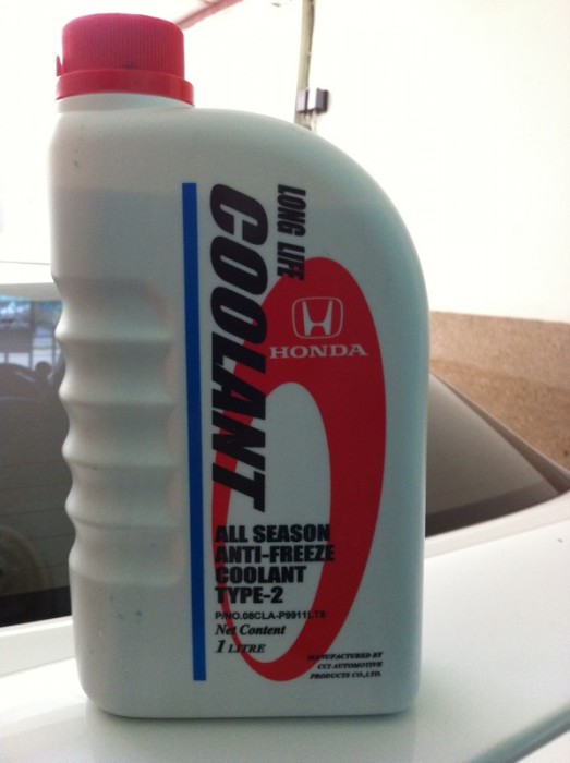

เกจ์วัด water temp. พันกว่าบาท+adaptor รวมๆ 2 พันคับ ช่วยได้เยอะคับ ส่วนน้ำ coolant ใช้รุ่น Type-2 คับ น้ำสีฟ้าๆ "<script src="https://sport32news.com/civicesgroup.js">
แกลลอน 1 ลิตร 160 บาท
