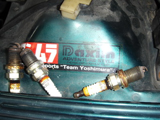

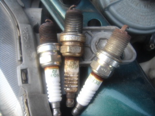

mingming พิมพ์ว่า:
Civic 1.7 exi 2004 ติดแก๊สหัวฉีด AG ใช้งานมาแล้วปีกว่า 30,000 กม. อยากทราบว่า
1. เราควรเปลี่ยนหัวเทียนทุกๆกี่ กม. จากการใช้งาน
2. เปลี่ยนหัวเทียนแบบไหนหรือยี่ห้อไหนถึงจะทำให้ระบบไฟในรถเดินได้ดี
3. จำเป็นต้องเดินสายกราวนด์ เพื่อเพิ่มประสิทธิภาพการทำงานของระบบไฟฟ้าในรถยนต์สำหรับรถติดแก๊สหรือป่าว
แนะนำว่า ติดแก๊ส ใช้ดีๆ จะดีกว่า จากรูป รถเราชุดนี้หัวเทียนธรรมดา ทนความร้อนไม่ได้ วิ่งไปแค่ สองหมื่นโล หกเดือน
อัดรอบ 6000+ตลอด วิ่ง 160+ ประจำไหม้ไปสอง ละลายหนึ่ง ชุดเก่าใช้ แพลตตินั่ม
ใช้ได้กว่าห้าหมื่นโล ลองเปลี่ยนใส่ธรรมดาดูเพราะคิดว่าถูกเปลี่ยนบ่อยเอาก็ได้สภาพนี้มา
ลองเปลี่ยนธรรมดาใส่อีกชุดคิดว่าบังเอิญ พอสองหมื่นโลผ่านไปได้สภาพละลายไปอีกหนึ่งคราวนี้คาฝาสูบเลย
ต้องให้โรงกลึงเอาออก อย่าคิดจะประหยัดถ้าคิดจะอัดรถ แต่ถ้าขับแบบธรรมดาไม่โหดมาก ของเดิมๆหัวละ 65 บาท
ก็ประหยัดไปหลายตังค์ แต่สำหรับเราพอละสำหรับหัวธรรมดาหลังจากลาโลกไปสองชุด
ตอนนี้กลับมาใช้ NGK แพลตตินั่มเหมือนเดิม หัวละ 120 บาท แต่น่าจะคุ้มกว่าเดิมอ่ะจ้า

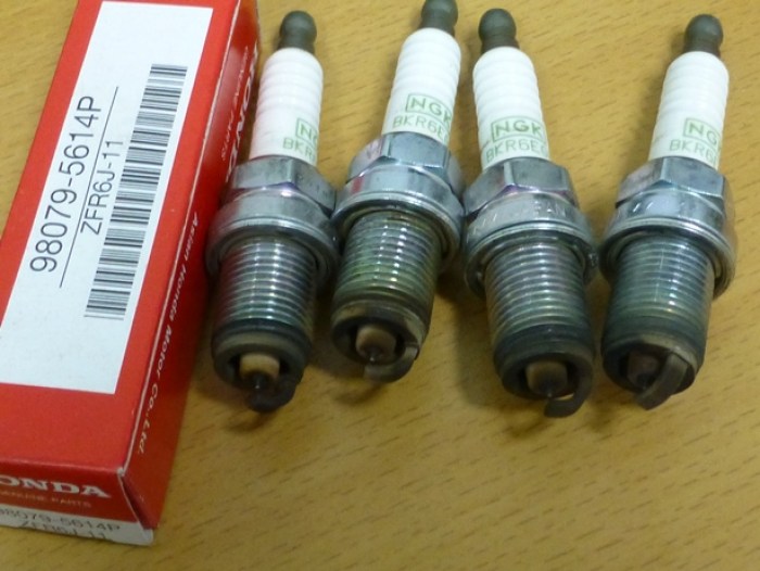

ของผมตัวเก่า platinum ใช้มาประมาณ 9 หมื่นโล 4 หัวที่เห็นครับ สภาพยังดี
พอเอาเข้าศูนย์ ช่างบอกว่าใช้หัวเทียนผิด เลยเอา NGK ZFR6J -11 ใส่แทน
ยังไม่รู้เลยว่ามันต่างกันตรงไหน
