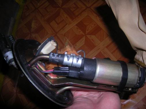

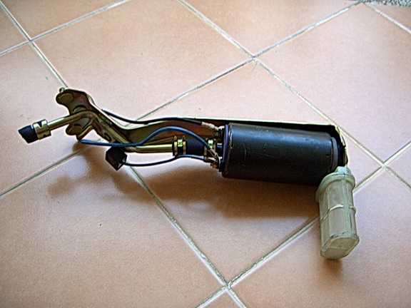

หน้าตาของมันครับ แบบแช่ในถังน้ำมัน แล้วก็มีแบบนอน อยู่นอกถังก็มีนะครับบบแต่เอาไว้ใช้กะรถซิ่ง น่ะครับ.....ติ๊ก ๆ ๆ ๆ ๆ ๆ ๆ
แต่ละรุ่นของรถก็จะหน้าตาไม่เหมือนกันครับ ........เอามาลงให้ดูคร่าว ๆ ครับ ว่ามันหน้าตาแบบนี้นี่เองงง
ปล.ขอบคุณเจ้าของรูป( เพื่อนกระผมเอง)ที่หยิบยืมมาลงด้วยครับ
ปั๊มติ๊กเสื่อม ขอคำแนะนำครับ
ได้รับคำขอบคุณจาก: PongpanG  battery3k  ae

ใน รูป เป็น ของ es หรือ เปล่า คับ

อ้อออ ไม่ใช่ของ es ครับ เอามาลงให้ดูเฉย ๆ ครับ ว่าหน้าตามันเป็น เเท่ง ๆ กลม ๆ มีมอเตอร์ดูด น้ำมันอยู่ข้างใน แต่หน้าตาไม่ค่อยต่างกันเท่าไรครับ เดี๋ยวหารูปแบบตรงรุ่นมาได้จะเอามาลงให้ดูครับ
