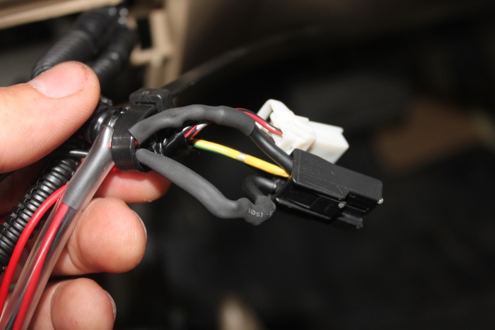

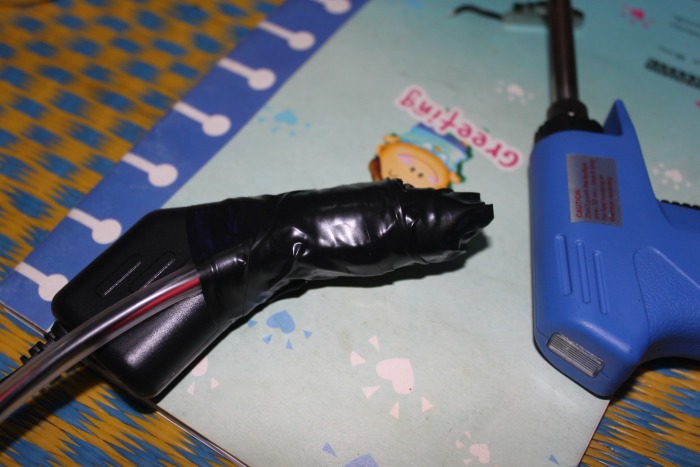

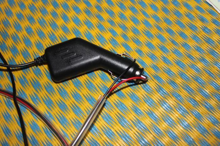

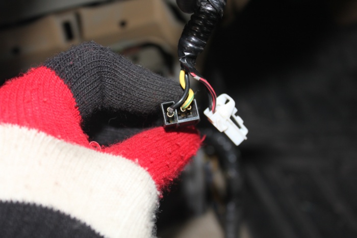

ake_farlikit พิมพ์ว่า: |
ตรงนี้ ผม ก้อ ใช้ สายไฟ ที่ เป็น ทองแดง เส้นเดียว แข็งๆ หน่อย
แต่ ใช้ เส้น เล็กๆ นะครับ แล้ว ก้อ ทำ การ เชื่อม ต่อ กับ สายไฟ ดำ แดง เสร็จ แล้ว เรา ก้อ ทำการ สอด ใส่ มันจะ แน่ พอดี ครับ เส้น สี เหลือง คือ + เส้น ดำ คือ - |

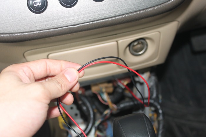

ผมใช้วิธีนี้ นะนำด้วยคำบรรยาย ไม่มีรูป เป็นอีกทางเลือก น่าจะรื้อชิ้นส่วนน้อยกว่า โดยการซื้อ FUSE TAB (เอาคำนี้ไป
เสริทดู ในยูทูปได้ ) เป็นตัวแยกฟิวส์ จากกล่องฟิวส์เดิมของรถตัวที่คุมที่จุดบุหรี่ มี่ 3 แบบ คือ มินิ , ไมโคร และสแตนดาร์ท รุ่น es ใช้แบบมินิ (มีขายในห้องซื้อขาย ในคลับนี้แล้ว ตัวละ 120 บาท) แต่เมื่อเอามาเสียบกับ ช่องกล่องฟิวส์คุมที่จุดบุหรี่ ที่ใต้คอนโซลด้านซ้ายพวงมาลัย ขามันจะสั้นไป ต้องบัดกรีต่อขา โดยหาตัดขาฟิวส์อื่นมาตัดบัดกรีต่อขาให้ยาวขึ้น ตะไบให้เข้ารูป แล้วนำไปเสียบ จากนั้น หาแผ่นอลูมิเนียมฉาก มาตัดให้ยาวพอดีกับร่องเล็กๆข้างคอนโซลเกียร์ (มีทั้ง 2 ข้าง ) แล้วเอาแผ่น อลูมิเนียมด้านหนึ่งใส่ลงไป ด้านบนจะเป็นพื้นระนาบ ซื้อตัวพ่วงที่จุดบุหรี่ แบบหลายช่อง หลายแบบ หลายราคา ตามที่ชอบ เอาแผ่นกาว 2 หน้าติดที่ฐาน นำไปติดบนแผ่นอลูมิเนียมฉากข้างคอนโซล เก็บสายให้เรียบร้อย แต่แท่นอลูที่เป็นฐานมันจะโยก ซ้ายขวา ไม่แน่น หาแผ่นยางบางๆติดกาวแปะแผ่นอลูตรงที่เสียบ ให้คับช่อง หรือถอดหงายคอนโซลเกียร์ออกมา หาวัสดุทากาว แปะด้านในคอนโซน บังคับไม่ให้แผ่นฉากโยกไป-มา เราจะมีช่องใช้งานหลายช่อง ใส่แจ๊กเสียบ USB 1 ช่อง กล้อง 1 ช่อง ฯลฯ อาจหาตัวพ่วงที่มีสวิตช์เปิดปิด คุมแต่ละช่องเมื่อใช้งาน ก็จะสะดวกมากขึ้น |
