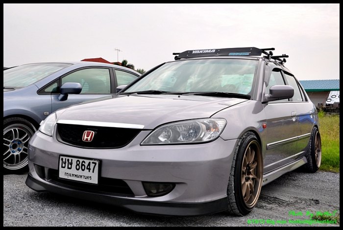

อังคาร, 9 ตุลา 2012 09:20 :: เรื่องแต่งรถแนว Flush Style ที่ต้องแรกกับเสียง ล้อ
ตั้งแต่เปลี่ยนยาง 195 50 15  แม็ก ออฟเซต 20  เวลาวิ่งมันดัง เหมือนขับโฟร์วิว เลยค่ะ แบบนี้ถ้าจะลองเปลียนยางยี่ห้อดีๆ จะช่วยได้มั้ยค้ะ
ชักเริ่มจะเซงกะเสียล้อและค่ะ หรือว่ามันตองแรก สวยแต่หนวกหู

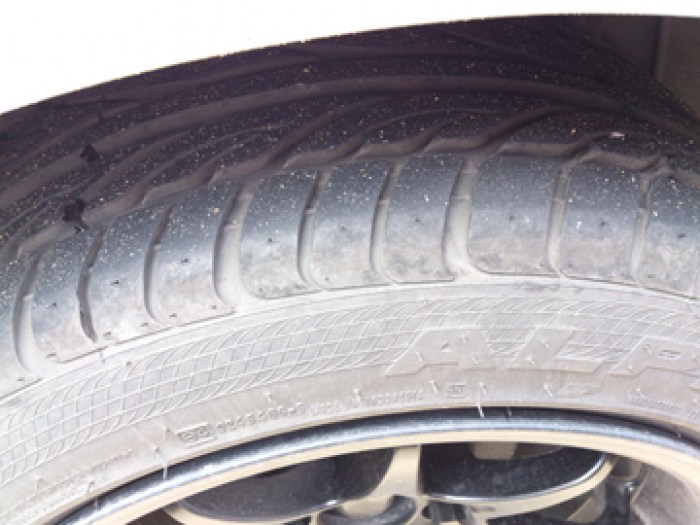

พุธ, 10 ตุลา 2012 01:12 :: Flush...
อย่างที่เคยโทรมาปรึกษานะค๊าฟ ต้องลองดูที่ยาง ว่าสลับทางหรือป่าว ถ้าเช็คเเล้วปกติ ดูที่ดอกยาง ตรวจเช็คลุกปืนดุมล้อ ตรวจดูซุ้มล้อว่ามีการเสียดสีหรือไม่ คราวๆคับ รถผม เตี้ยจิงฟลัชจิงใช้งานได้จิงไม่มีเสียดังเเต่อย่างใด ปล.อยากรู้อยากฟลัชเราจัดให้... (การทำรถเเนวนี้ต้องค่อยศึกษานะค๊าฟมันขับได้เเต่อยากมากเวลาเจอเนิน 555)
นิดนึงค๊าฟ..^^

พุธ, 10 ตุลา 2012 01:17 :: เรื่องแต่งรถแนว Flush Style ที่ต้องแรกกับเสียง ล้อ
เห็น ลาย ของดอกยางแล้ว มันก็น่าจะดังแล้ว ครับ...

ตอบ: 1978
ได้รับคำขอบคุณ: 3144
ให้คำขอบคุณ: 1666
ที่อยู่: งามวงศ์วาน
พุธ, 10 ตุลา 2012 02:14 :: เรื่องแต่งรถแนว Flush Style ที่ต้องแรกกับเสียง ล้อ
เห็นลายดอกยางแล้ว สมควรดังอยู่ ยางแก้มเตี้ย แถมดึงอีก ลมยางจะต้องแข็ง ก็จะพาลดังกันไปใหญ่
ถ้าจะเน้นเรื่องเสียง ดูที่ลายดอกยางและงบประมาณเป็นหลักดีกว่า

เอารูปฟลัชจากโซนเหนือมาให้ชมคบ
รถพี่บอย 165/50/15 15x8

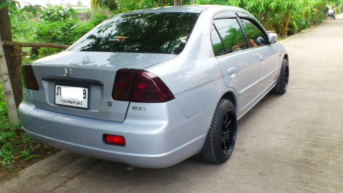

รถผมกับแซมมี่
185/45/17 17x7.5  :  175/45/16  16x8

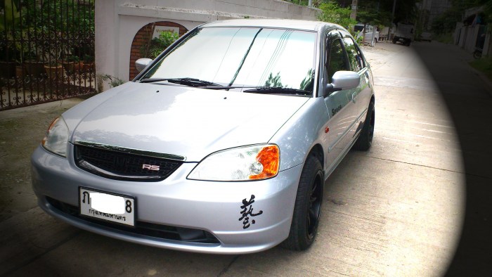

น้องโปเต้
175/50/15 15x9
เรื่องหอนทุกคันคับ เพราะเอายางบังโคลนล้อออกกันหมด ยางบางยังไงก็ดัง

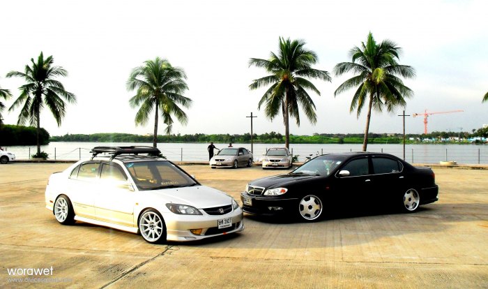

ในรูปล้อ ขอบเท่าไร กี่นิ้ว ออฟเท่าไรครับนั่น งามมากๆๆ
XXR 527 ขอบ17 ล้อหน้า 8.25 ออฟ 30 ล้อหลัง 9.75 ออฟ 25 ค๊าฟ
