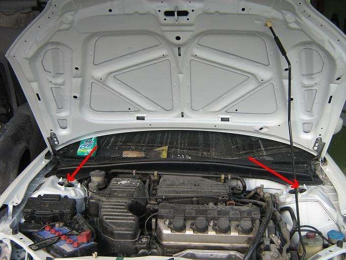

อาทิตย์, 8 สิงหา 2010 09:31 - วิ่งลูกระนาดดังกุ๊กๆๆๆๆเป็นเพลงไทยเดิม เลี้ยวซ้ายหรือขวาลั่นดังก๊อก
ES02 ครับ ลองทำตามกระทู้ DIY แล้วอะครับ แต่ว่าน๊อตที่พี่เค้าบอกมันขันยังไงอะ (มือไหม่)
ต้องคลายเบอร์17ก่อนรึป่าวครับ รึขันลงไปเลย (แน่นมาก) รบกวนผู้รูหน่อยครับ

จากประสบการณ์รถผมน่ะคับ
เปลี่ยนยางเบ้าโช้คบน 2 ตัว ข้างซ้ายขวาเลยคับ หายขาด
แต่เห็นพี่ใหม่ บอกว่า เบ้าโช้ค ES มันบอบบางอ่ะ เดี๋ยวก็ดังอีก ผมทำใจแหล่ะ แต่กว่าจะดังอีกนาน อิ อิ

จันทร์, 9 สิงหา 2010 07:21 - วิ่งลูกระนาดดังกุ๊กๆๆๆๆเป็นเพลงไทยเดิม เลี้ยวซ้ายหรือขวาลั่นดังก๊อก
ลองดูที่บูชปีกนกหน้าด้วยครับ แตกร้าวหรือยัง

ขอตอบในฐานะโดนพาดพิงครับ
ต้องใช้บล๊อค ลมคลายก่อนครับ
ไปร้านเปลี่ยนยางรถนะครับให้เขาคลายให้
ผมให้ช่างที่คุ้นกันที่ ACT เขาใช้บล๊อค ลมคลายให้
(ขออนุญาตเวปมาสเตอร์แล้วกัน เพราะเดี๋ยวสมาชิกจะหลงกันอีกยาว)
ถ้าทำแบบตามคุณโจ ของตองห้าคู้ละห้าร้อยปลายๆ
เฉพาะค่าของครับ ผมเคยคิดจะทำก่อนที่ช่างเขาจะแก้ปัญหาให้
ที่ผมแนะแบบนี้ เพราะ ผมทำแล้วก็ไม่มีดังอีกเลยครับ
ทำตอนนั้น จนบัดนี้ แสนหก กม ไม่มากวนใจผมอีกเลย
ที่เมื่อก่อนเหล็กลั่น ก๊อกๆมันหลอกหลอนผมมาก
ตกหลุมขึ้นตัวหนอนก็ก๊อกๆ
ทำแล้วไม่มีดังเลยแม้แต่ก๊อกเดียวครับ
ลองดูครับไม่เสียหลาย

จำไม่ได้อ่ะคับ วันนั้นทำไปหลายอย่าง เพ่...เค้าลดให้ อ่ะคับ
ถ้าจำไม่ผิด ตัวหนึ่งน่าจะอันล่ะ 3-4 ร้อยบาทอ่ะคับ ราคาบวกลบน่ะคับ
ต้องลองเช็คดูคับเปลี่ยนไปคับ ถอดออกมาแตกหมดเลย รถโหลดเป็นกันเยอะคับ เบ้า ES มันเปาะ อิ อิ
