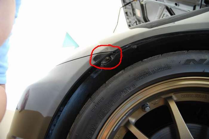

ถอดน็อตออกข้างละตัว
ถอดน็อตออกข้างละตัว

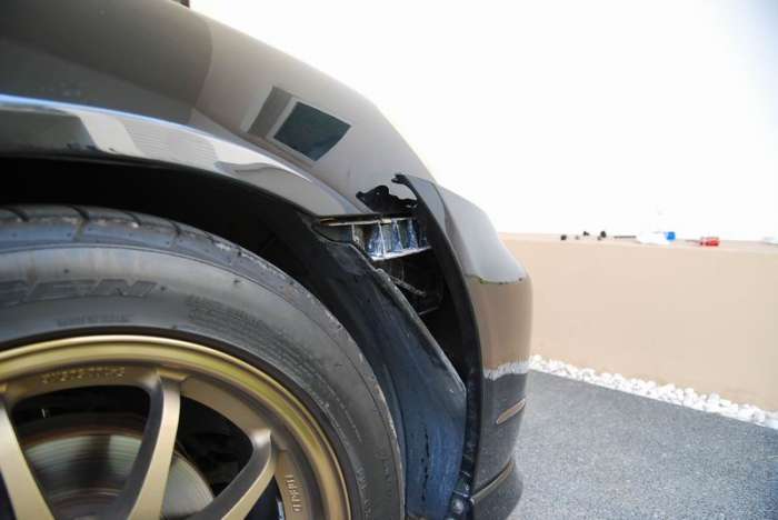

ดึงกันชนออกมาตรงๆ เลย มันจะเกี่ยวกับคานไฟหน้ากับกาบข้างอยู่ พอดึงออกมาแล้วกันชนจะห้อยอยู่เพราะเราไม่ได้แกะซุ้มล้อออก

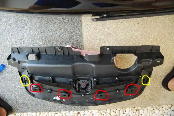

งัดพุก ออก 4 ตัว (กระจัง RX กับ 03) กระจังธรรมดาผมไม่แน่ใจ ลองนับดูนะครับ
ส่วนของกระจัง มันถ่ายรูปยาก ผมเอาเฉพาะตำแหน่งที่ต้องล้วงเข้าไปถอดออกมานะครับ
สีเหลือง คือน๊อต 2 ตัว สีแดงคือพุก 4 ตัว ก็งัดกับไขออกมาจากกันชน แล้วกระจังก็จะหลุดออกมาจากกันชน
