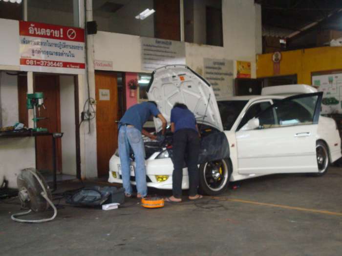

01/03/10 ว่างพอดีเลยจัดการเอาคันเก่งไปติดก๊าซครับ โดยหาข้อมูลไม่นานเท่าไรเพราะที่บ้านมีใช้รถติดก๊าซอยู่แล้วครับ
เป็นแนวทางเผื่อพี่ๆ ท่านใดหาข้อมูลในการติดอยู่ โดนรวมถือว่างานนี้ผ่านครับกับการลงทุนไป 28000 บาทได้ชุด set
europegas รวมทั้งชุดปิดถังด้วย ด้านกำลังนั้นถือว่าไม่ตกเลยครับอัตราเร่งดีมาก พี่แก tune เก่งจริงๆ ด้านช่างที่ติดตั้งนั้น
ถือว่ารอบครอบมากเพราะยืนเฝ้าการติดตั้งเกือบตลอดเวลาครับ ขนาดผมไม่อยู่ไปกินข้าวกลับมาช่างบอกว่าพี่ น้ำยาแอร์มันซึมออกมา
หน่อยอ่ะ แต่ไม่เป็นไรเดี๋ยวผม Vac ให้ใหม่ (คิดในใจแหมดีจริงๆ) สุดท้ายผมคงไม่บอกที่ติดตั้งนะครับ เดี๋ยวเข้าใจว่าผมป็นหน้าม้า
ให้กับร้าน ลองดูรูปเอาเองแล้วกันนะครับ
ขับรถเข้ากรุง แต่เช้าดันหลงทางอีก ถึงร้านกว่าช่างจะเริ่มงานก็แปดโมงครึ่งแล้วครับ

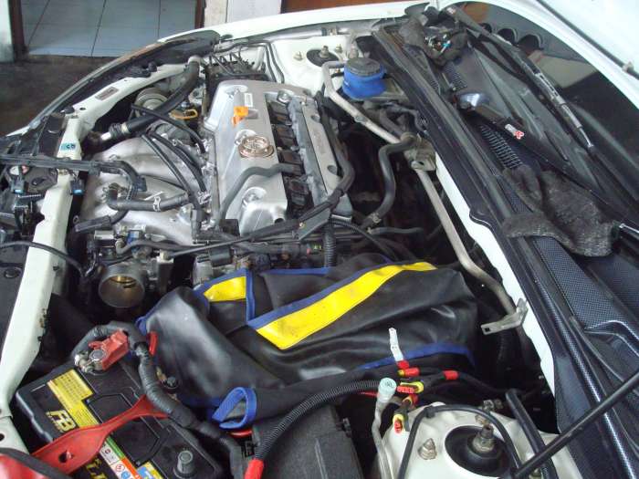

ลงรูปไม่ค่อยเป็น เอาใหม่

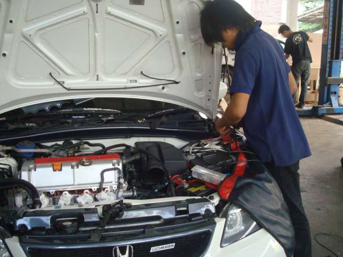

ช่างเริ่มถอดชิ้นส่วนต่างๆ แล้วครับเพื่อจะเริ่มติดตั้งอุปกรณ์
เอาคันเก่งไปติด LPG ครับ

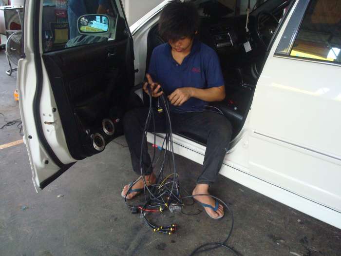

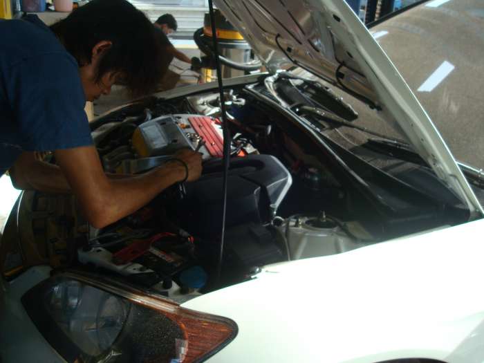

ตามดูไปเรื่อยๆ นะครับ อย่าเพิ่งเบื่อนะ
อันนี้พ่อหนุ่มน้อยรูปหล่อ พี่ท่านงานละเอียดดีจริงๆ ตั้งใจเรียงสายสัญญาณก่อนประกอบ

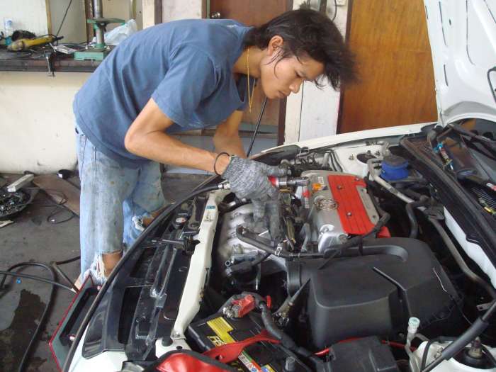

ด้านฝั่งหน้าเครื่อง ช่างแกก็ทำการถอดชิ้นส่วนต่งๆ เพื่อที่จะถอดท่อร่วมไอดีออกมาเจาะฝั่งหัวฉีด เอ้าถอด ๆ รื้อ ๆ ออกไป

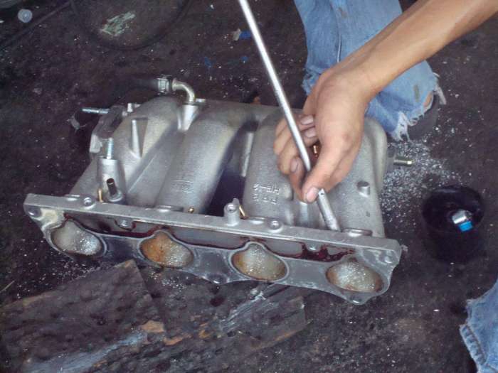

อังคาร, 2 มีนา 2010 08:11 :: เอาคันเก่งไปติด LPG ครับ
ออกมาแล้วครับ เจ้าเขาแสนงาม เอาออกมาเจาะฝังหัวฉีดก่อนครับ

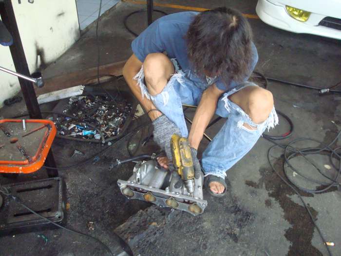

อังคาร, 2 มีนา 2010 08:15 :: เอาคันเก่งไปติด LPG ครับ

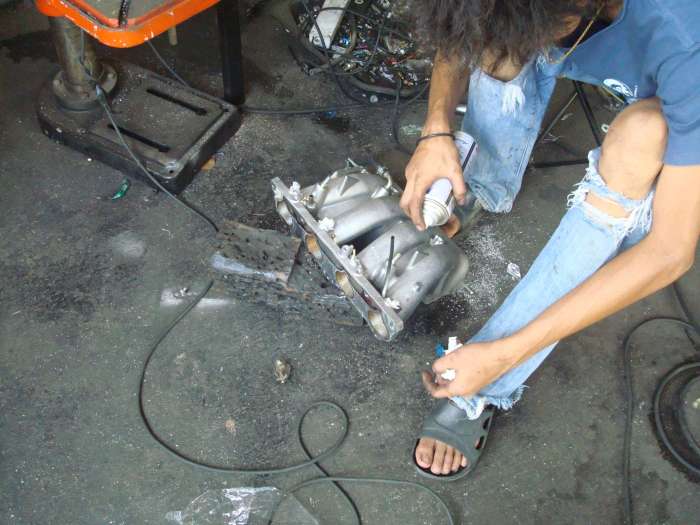

ทำการฝังหัวฉีด ลองดูครับเศษที่เจาะออกมาเพียบเลย แต่ไว้ใจได้ช่างทำความสะอาดเรียบร้อยก่อนประกอบ

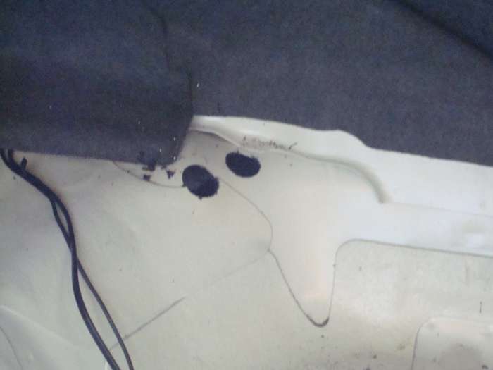

มาดูด้านท้ายบ้างคืบหน้ามั้ย (จะเสร็จทันกลับไปเข้ากะมั้ยเนี่ย) แหมได้แค่เจาะรู Blow out เอง...

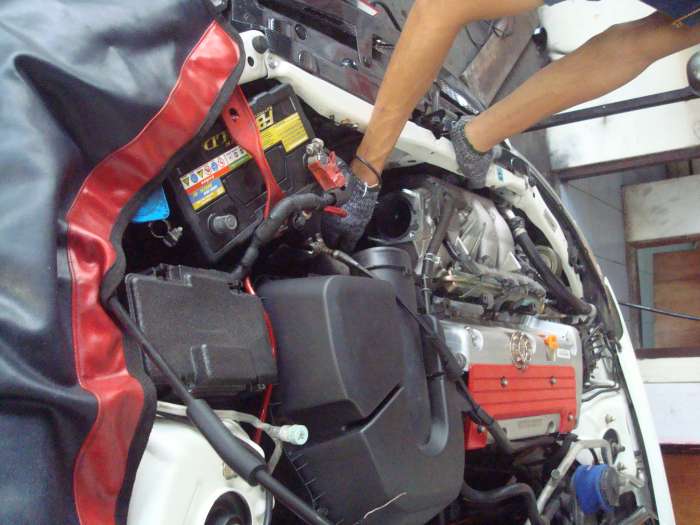

ด้านหน้า พ่อหนุ่มแกเอาชุดสายจาก ECU ขึ้นมาแล้ว ไวเหมือนกันวุ้ย

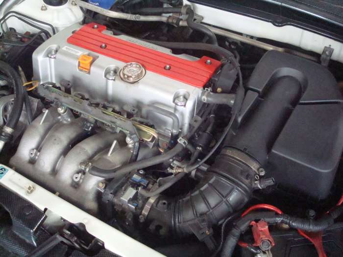

อันนี้ประกอบท่อร่วมไอดีเข้าเครื่องครับ

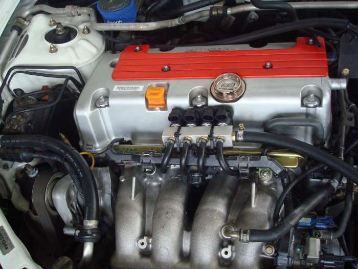

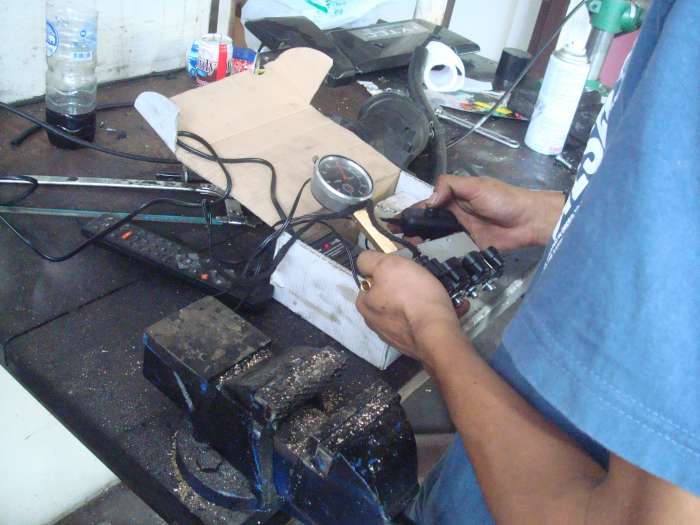

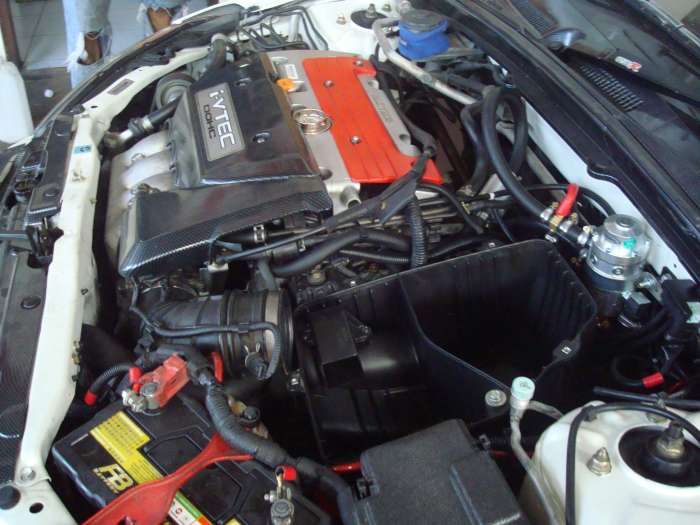

รูปต่อครับ
อันนี้ช่าง calibration หัวฉีดครับ
สังเกตุเห็น ขนาดของใหม่แรงดันยัง
ไม่เท่ากันเลยครับ
อันนี้ประกอบเข้ากับท่อร่วมไอดีครับ
เสร็จแล้วก็ปิดฝาครอบ
เสร็จเรียบร้อยรอการปรับจูนครับ

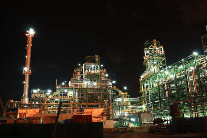

รูปนี้ไม่เกี่ยวกับแก๊ซครับ เป็นรูปที่ทำงานครับ.....

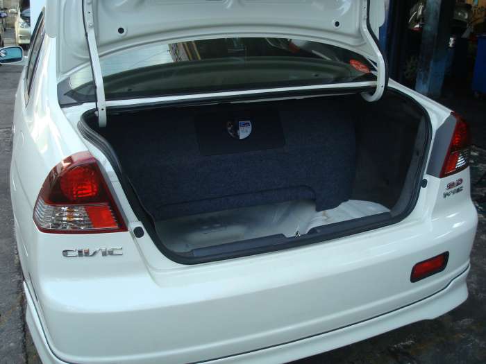

อันนี้รูปถังครับ สำหรับพี่ๆ ที่อยากเห็นครับ แต่ตีตู้ปิดแล้วนะครับ
ส่วนท่านที่ถามว่ารับ tune ไหมอันนี้ผมไม่รู้จริงๆ ครับต้องลองโทรสอบถาม
ทางร้านดูครับ
