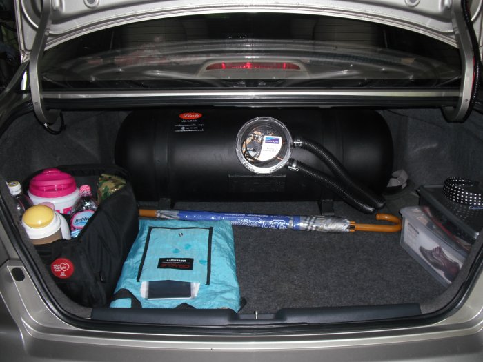

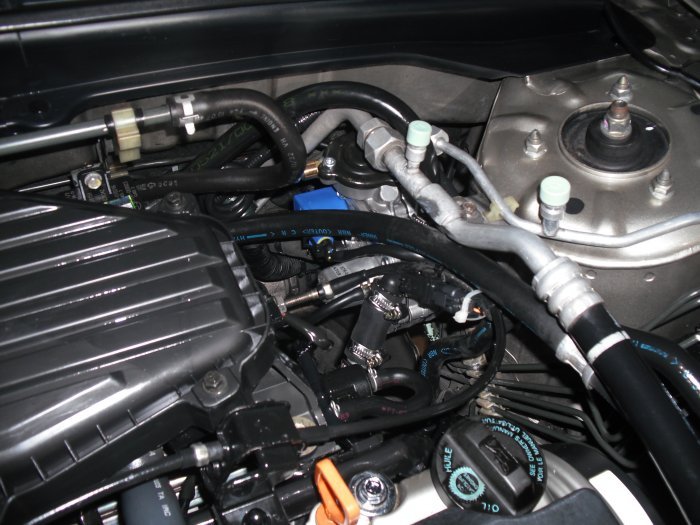

เป็นสมาชิกใหม่ครับ ตอนแรกใช้ NGV แต่ทนไม่ไหว เลยเปลี่ยนมาเป็น LPG รื้อ NGV และ ติดตั้ง LPG ที่ ร้าน NRB จันทบุรี
ชุดอุปกรณ์เป็น energy reform advance OBD ครับ
การใช้งาน โดยส่วนตัวถือว่า OK ครับ งานติดตั้งค่อนข้างดีครับ

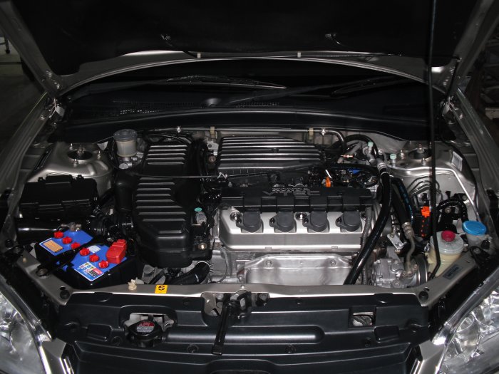

สะอาดทั้งห้องเครื่องทั้งที่เก้บสัมภาระเลยอ่ะครับ

งานเนียนดีครับ ข้างหลังดูเรียบร้อยดี ของผม ช่างเค้าพับพรมครี่องหนึ่ง ครับ ดูมันขัดๆ ยังไหงไม่รู้ ทำเองหรือปล่าวครับ หรือร้านทำมาให้เสร็จ

เรื่องพรม ทางร้านทำให้เสร็จครับ แต่เรื่องกระดาษอัดที่รองถัง GAS ก่อนที่จะติดตั้ง ผมต้องทำใหม่ขึ้นมาโดยใช้ไม้อัดแทนครับ เพราะทีแรกที่ติด NGV มีการตัดกระดาษอัดอันเดิมออก เพื่อที่จะให้ติดถัง GAS ได้ครับ และตอนแรกที่ติด NGV ก็ ต้องพับพรมมาเหมือนกันครับ

ขอบอกว่าห้องเครื่องรถท่านสุดยอดสะอาดจริงๆ ครับ

ห้องเครื่องดูแลยังไง สุดยอดมากๆ
ช้วยบอกวิธีหน่อยคับ ขอบคุณคับ...

ห้องเครื่องสะอาดมาก สวดยอด

K.foonpoon : ห้องเครื่อง ถ้าสกปรกมาก ใช้มานาน ผมจะล้างห้องเครื่องที่ Meguiar's ครับ ถ้าสกปรกไม่มากผมจะเช็ดเองครับ

สวยมากครับ ดูเรียบร้อยโดยเฉพาะตำแหน่งหัวฉีด น่าสนใจมากครับ

ใช้รุ่นเดียวกันครับ Energy Reform ADV OBD วิ่งดี ไม่มีสะดุดครับยืนยันอีกเสียง
ของเค้าดีจริงครับ แต่จบไม่จบขึ้นอยู่กับร้านติดตั้งด้วยครับ
