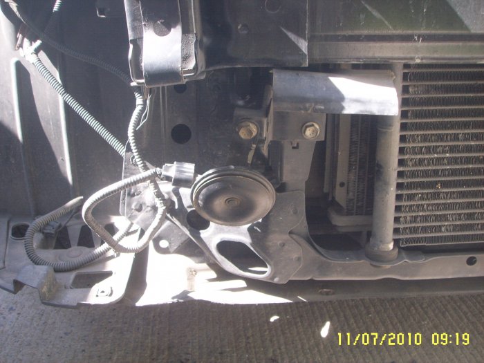

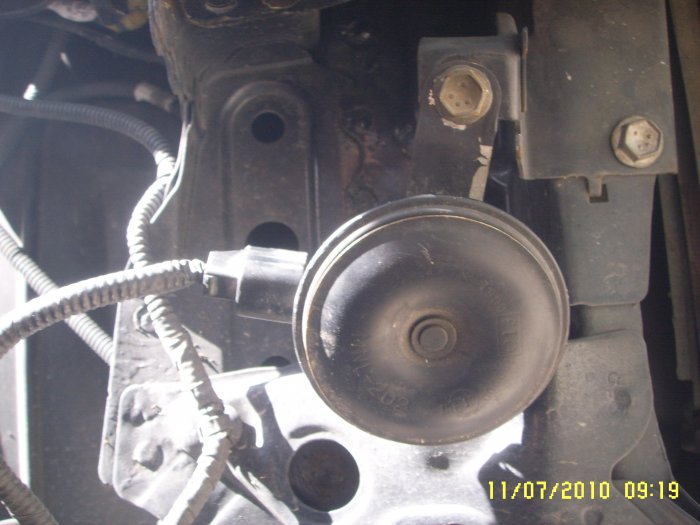

จะเริ่มจากการถอดก่อนเลย ค้นหาได้จากในเว็บบอร์ดครับ

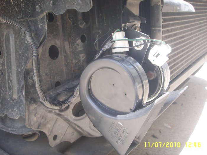

โม โม แล้วหน้าตาก็ออกมาเป็นอย่างนี้

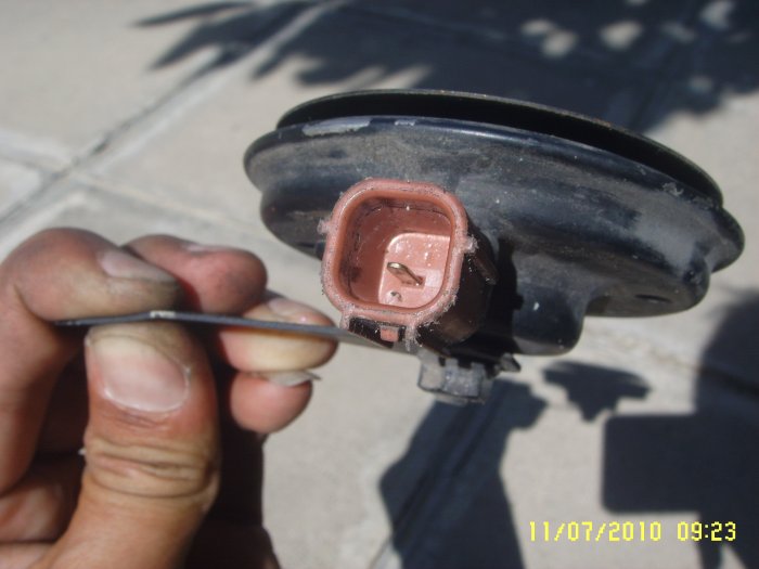

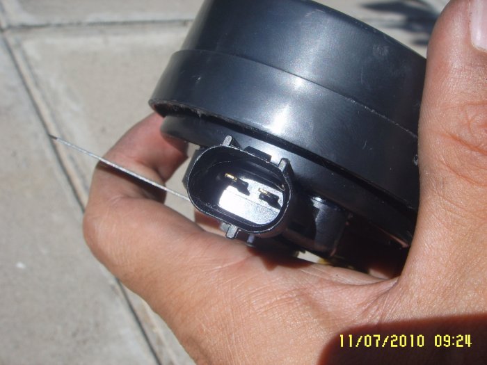

ของใหม่จะเป็น 2 ขั้ว
เริ่มโมดิฟายด์ของเดิมจะเป็น 1 ขั้ว
ดูชัดๆกับของเดิมๆ
ดูชัดๆกับของเดิมๆ
เริ่มจากถอดๆกันก่อนเลย ค้นหาได้ในเว็บบอร์ด

แล้ว 2ขั้ว ต่อยังไงละงง
เสียงต่างจากของ G8 มัย
รูปตอนเสร็จผมไม่ได้ลงให้น่ะ ข้างละตัวเช่นกันครับ ผมลงเสียงไม่เป็นง่ะช่วยทีดิ ผมว่านุ่มกว่าเสียง G8 นะแถว ม.ธุรกิจบัณฑิต มาฟังเสียงได้ครับ หรือ pm นอกรอบครับ

milan man พิมพ์ว่า:
ขอช่วยตอบครับ อีกขั้วต่อลงตัวถัง (groud )ไฟ + groud -

ไม่ต้องโมขั้วถอดของเก่าออกเสียบของใหม่ได้เลย
